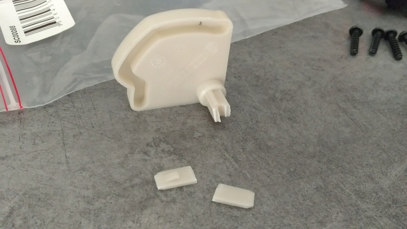

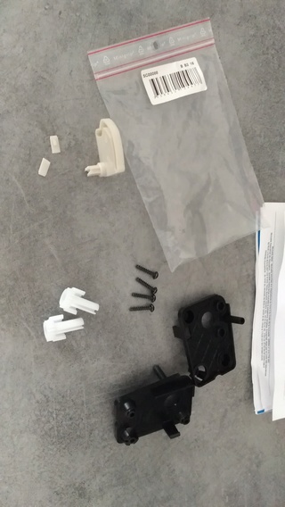

pour info, j'ai reçu mon kit ce jour ... mais une pièce est cassée ! pffff
je vais voir comment le SAV va réagir...

Vu que le kit est pour les 2 côtés, tu peux toujours réparer ton côté gauche...

je crois que la came blanche (je vois déjà les mauvaises langues ) n'est que pour la droite.

finalement, il me renvoi un autre kit ...et je garde celui reçu cassé ! Laughing
