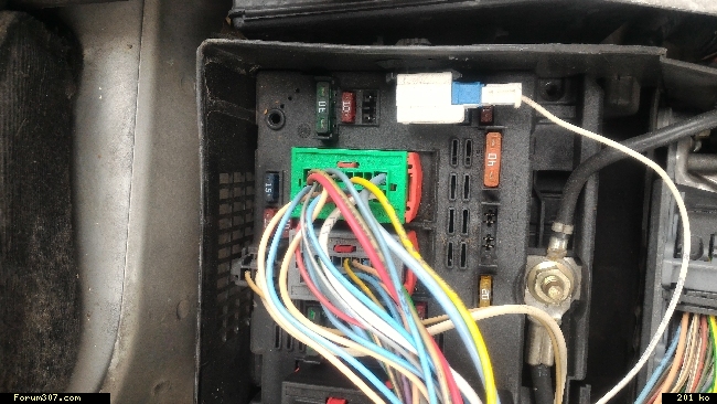

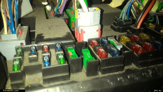

J'ai ouvert le cache pour la prise diag et celui sous le capot et j'ai vu qu'il manquait des fusibles:
Ici:
Et là:
Est ce normal ?

MessagePosté le: Dim 11 Mar 18 à 17:41    Sujet du message: Répondre en citant
sans doute des fusibles pour des options ou pour autres modèles .
il suffit de regarder sur le manuel de bord .
