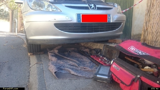

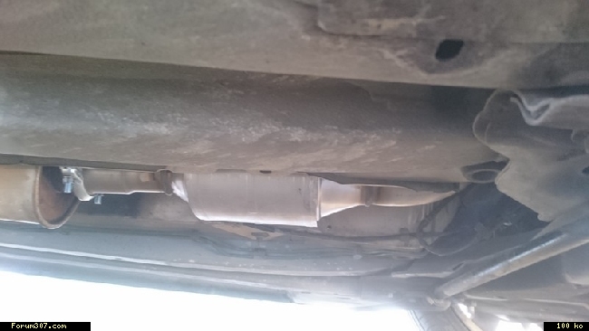

Voici un petit roman photo pour changer un catalyseur sur une 307 2.0 essence S16 (la mienne est une XSI de 2002 donc T5)
On met la voiture sur chandelles, les miennes étant sous une autre voiture pour le moment, j'ai fait ça sur un bout de trottoir Surprised

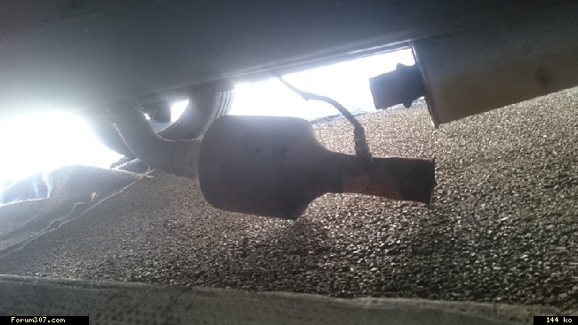

Avec du dégrippant et une bonne douille, le collier côté échappement sort sans trop de problèmes.

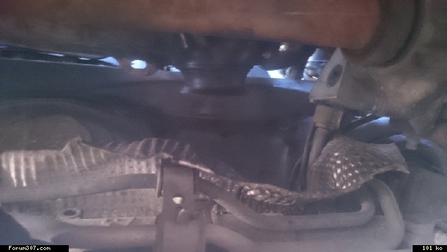

Attention au cable de la sonde lambda (il est accroché à la plaque pare chaleur avec des petits clips):

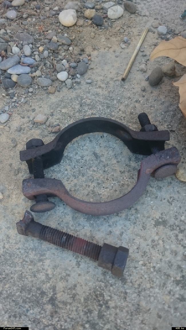

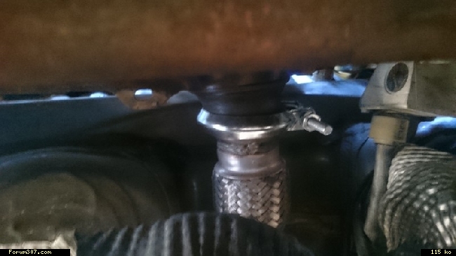

Au tour du collier côté collecteur, plus facile à défaire par dessous que par dessus, attention la plaque de protection est coupante :

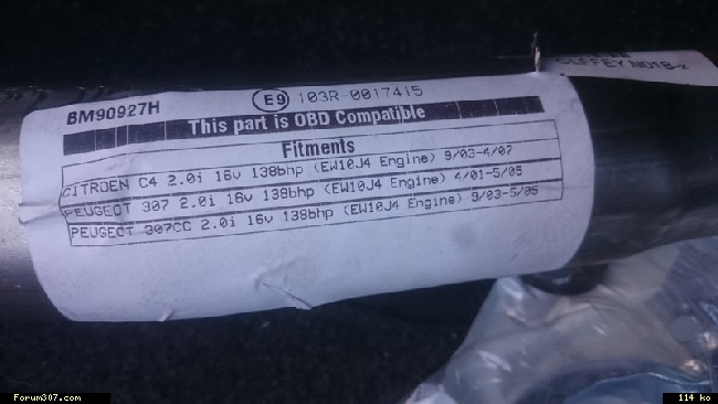

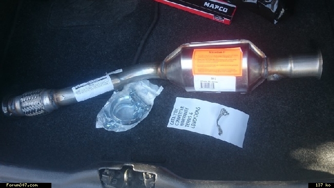

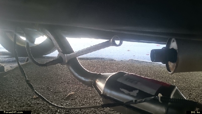

Le catalyseur neuf marque BOLK acheté 124.78 chez Mister-Auto, livré avec ses colliers :

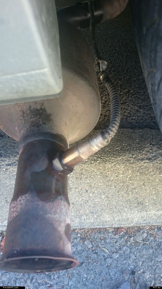

Dévisser les deux sondes Lambda qui sont assez difficile à sortir, ne pas hésiter à mettre du dégrippant et à forcer, c'est solide :

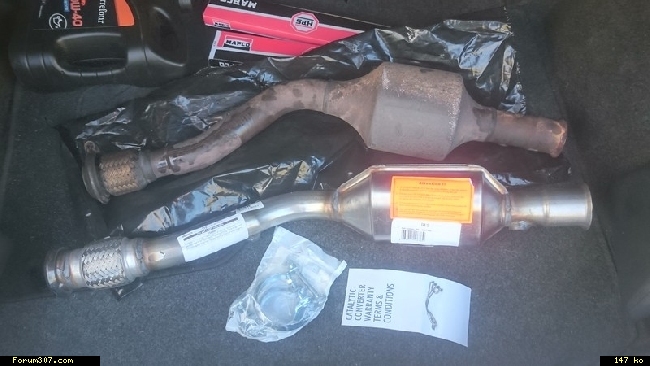

Et voila la casserole dans le coffre avec son copain :
Remonter les deux sondes sur le nouveau catalyseur, penser à entortiller les fils avant pour qu'ils soient détortillés après le serrage Laughing
Penser à raccrocher les fils des sondes avec les petites agrafes :
