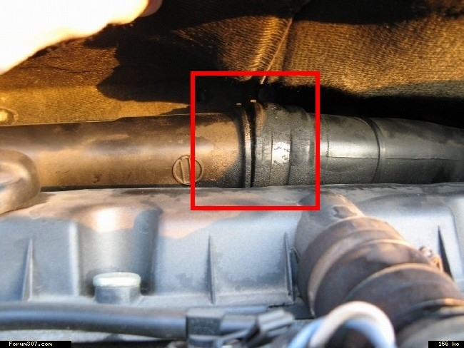

Bonjour , j'ai ma durite de turbo qui se déboite a chaque fois... quelqu’un a t'il trouver une astuce afin de que celle ci se déboite plus ... ???
Merci a vous et bonne journée...
Je vous joint une photo(trouvé sur le forum) de la durite en question..

2 colliers plastique sur chaque durite et un pour relier les 2 au milieu?
après si tu n'as pas de manque de puissance ?c'est que le système est étanche ,pas besoin d'y bricoler !
