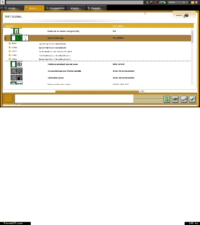

bonjour, j'ai une 307 sw de 2006 une 2.0l 136 depuis quelque temps j'ai un défaut permanent système antipollution moteur défaillant après diagnostique il y a 5 défauts qui ressortent ( voir photo) est ce du au capteur de différence de pression ou aux sondes de températures?

3 défauts concernent un problème sur le réseau CAN

c'est 3 défauts doivent être lié au fait que j'ai fait la recherche de panne contacte allumé mais moteur non démarré!

un diag se fait moteur en marche
autrement pour le capteur de température fap
soit son faisceau/connecteur ou capteur

je sais mais comme suis en travaux dessus impossible d'allumer le moteur mais j'ai trouver mon problème! un fil de la sonde de temperature catalyseur etais a la masse! quand j'aurais fini mes travaux je vous retient au courant, merci

verdict défaut disparu après avoir refais le fils abimé et après 5 démarrages.
