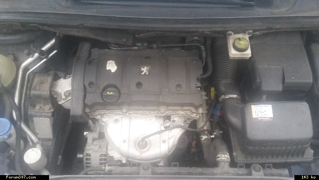

Voilà depuis quelques jours que la voiture de ma compagne fait un bruit bizarre, je m'explique.
-Démarrage, impeccable.
-Aucune vitesse enclenché, voiture à l'arrêt, j’appuie doucement sur la pédale d’accélérateur jusqu'à atteindre les 2000 tours/minutes et la, un bruit commence à apparaitre, ça ressemble à un bruit de très grosse vibration, et le bruit s'arrête aux alentour de 2100 tours/minutes... le bruit est surtout perceptible dans l'habitacle, c'est presque inaudible quand on a la tête dans le moteur pour écouter ...
Enfin, j'ai l'impression que le bruit reste présent quand le moteur tourne sans aucune accélération mais c'est presque insignifiant.
Je précise que le bruit ne change pas en fonction de la pédale d'embrayage si j’appuie dessus ou non durant l’accélération.
Sinon, la voiture peut rouler correctement...mais c'est très bruyant !
J'ai demandé à ma compagne de se mettre au volant est d’accélérer jusqu'à atteindre le régime moteur pour entendre le bruit pour que je puisse examiner les poulies de la courroie d’accessoire en posant un bâton sur chaque organes (alternateur et compresseur de clim) relié à mon oreille pour essayer de déterminer d’où venait ce bruit, mais rien y fait, c'est pourquoi je demande votre aide.
Il s'agit de ce moteur :
J'ai d’ailleurs pris une vidéo pour vous permettre de mieux vous faire une idée de mon problème :
https://www.youtube.com/watch?v=ry_nrVv-D8I
On entend nettement ce bruit à la 20eme seconde et à partir de la 39eme...désolé pour les interférences ...
J’espère que vous pourrez m’éclairer, car là, je ne sait pas du tout d’où ça vient et pas les moyens d'aller au garagiste :/

ah si ca y est j'ai du le mettre sur mon home cinema avec le son presque a fond.. ca vient pas du catalyseur ?

Tu penses que le catalyseur pourrait faire du bruit entre 2000 et 2100 tours minutes uniquement ?

Effectivement difficile à dire, une vidéo filmé du compartiment moteur serait mieux.
Revenir en haut de page |
skymike0307 307 de Diamant
Posté le: Dim 11 Juin 17 à 00:57 Sujet du message: |
ressere tous les boulons de la tole pare flamme du catalyseur deja, de haut en bas. ma mere avait un bruit similaire c'etait ca..

c'est la tole face a toi juste derriere le radiateur qui va de haut en bas ^^
