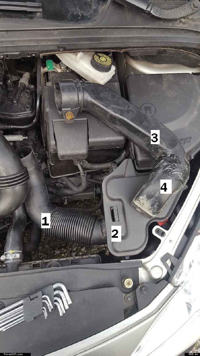

Étant donné que j'ai passé un coup d'eau sur le bloc moteur, mon père m'a conseillé de changer le filtre a air qui aurait pu s'humidifer, et en observant sa position pour voir comment proceder au changement, je me suis rendu compte que le manchon 1 etait declipsé du couvercle en plastique derriere le phare (2), et que le manchon 3 était egalement déclipser du coude 4. Ce coude etait lui meme déclipsé de la boite a air ...
J'ai donc remonté tout ça, en scotchant les parties qui ne tenaient pas enormement (coude sur manchon et coude sur boite a air).
Je compte commander un filtre a air sur mister auto, et voir pour proceder au changement le week end prochain si cela corrige mon probleme Hiiiiii :)
