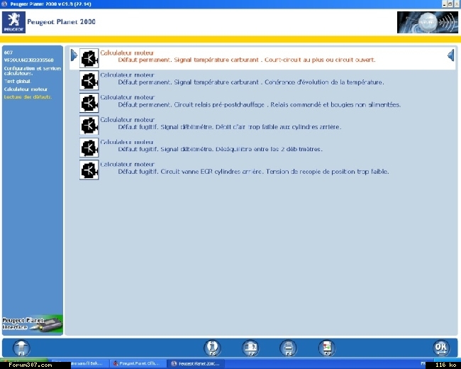

MessagePosté le: Mer 01 Mar 17 à 13:17    Sujet du message: Répondre en citant

MessagePosté le: Mer 01 Mar 17 à 15:04    Sujet du message: Répondre en citant
une fois sur le defaut comme indiquer sur l'image ci-dessus oublie pas de relever le code erreur en appuient sur la touche F6 ou le ( bouton "I" F6 ) en bas de l'ecran et dit nous aussi si c'est ecrit permanent ou fugitif

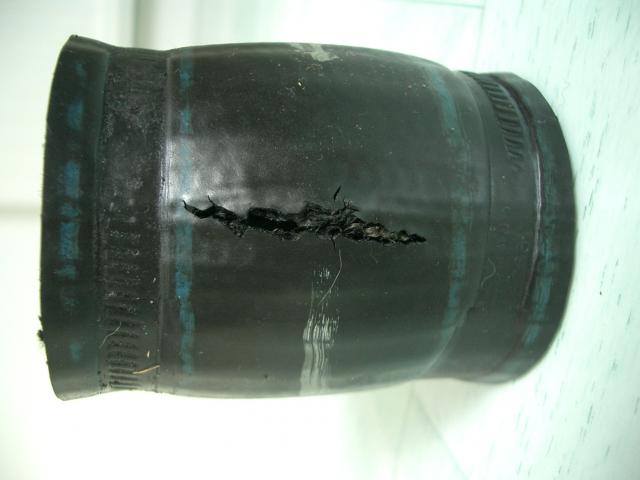

Ta panne est certainement du au manchon en sortie de turbo.
Enlever le pareboue avant droite, la pièce est juste derrière. elle est connue pour se fissurer, l'air en sortie de turbo s'évacue par là (d'où ton bruit de souffle), ca met le turbo en défaut, la voiture se met en protection en le désactivant jusqu'au prochain redémarrage.
Cette pièce est bien connue de Peugeot pour se fissurer. il y a des topics qui en parlent.
J'ai eu les mêmes symptôme que toi (le bruit de souffle était déjà présent avant que le turbo coupe car au début, la fuite d'air n'est pas assez importante pour être détectée), j'ai aussi ce moteur.
La fuite d'air et la coupure du turbo sont liées
voilà la fautive :
Problème de perte de puissance résolu !!!
Il s'agissait en fait du manchon en sortie de turbo (côté air) qui était fissuré (voir photo jointe). Cela entrainait :
- une petite perte de puissance permanente (par fuite d'air)
- un sifflement ou souffle (très perceptible en roulant le long d'un mur)
- la mise en sécurité du turbo des que j'attaquais une cote de plusieurs km à vitesse > à 110/120 km/h, par défaut sur la pression d'air compressé, j'imagine.
