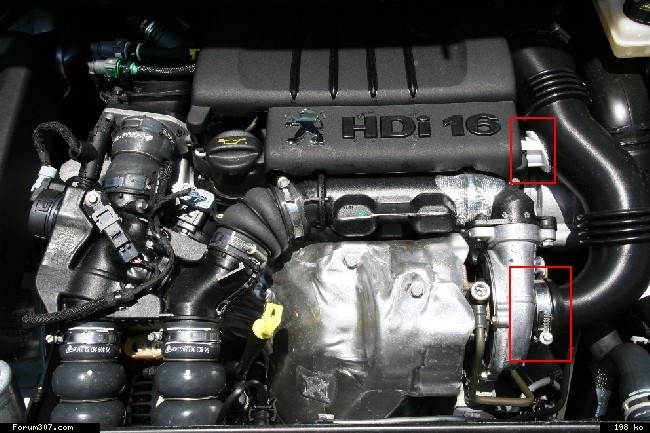

Bonjour tout le monde,
Je souhaiterais savoir si vous savez ou trouver les joints que sont encadré en rouge sur la photo si dessous, ma voiture est une peugeot 307 HDI 90 de 2006.
Et par la même occasion qui s'aurais les dimensions du filtre habitacle ? Car sur Oscaro il y a plusieurs tailles pour le meme voiture.

celui du haut ne se trouve pas en sav ,
celui du bas chez peugeot ou ebay ou etc...
http://www.forum307.com/viewtopic.php?t=56222
clim manuelle ou auto ?

D'accord mais ou peut t'on trouver le manchon alors ? J'ai chercher partout et impossible a trouver.
C'est une clim auto
Nicolas
Messages : 17007
MessagePosté le: Mer 22 Fév 17 à 16:10    Sujet du message: Répondre en citant
celui du bas ou du haut ?
FILTRE HABITACLE CHARBON clim auto
réf :6447 KL ou 6479 75
il suffit de rentrer cette réf chez oscar et hop

Oui merci pour la réference, et puis pour le joint du haut, tu me dit qu'on le trouve pas au détail, alors que faire ?
Nicolas
Messages : 17007
MessagePosté le: Mer 22 Fév 17 à 16:13    Sujet du message: Répondre en citant
rien laisser comme ça !c'est juste un suintement,pas de risque !

Ouais mais le joint est foutu...

tu mesures le joint torique et tu recherches sur la toile,autrement il faut changer toute la durite et ça sera pas le même prix !

Ah ouais d'accord mais la durite je peut en trouver ou ?
Mais je pense l'emmener au garage car il y a d'autres problemes...

tu t'emmerde pour rien c'est juste des vapeurs d'huiles qui remonte par ce tuyau !les durites tu les trouve chez peugeot ou à la casse

D'accord merci, mais oui j'ai d'autres problemes, surement un joint d'injecteurs a changer, et il y as des taches d'huiles sous la voiture donc c'est pour ca.
