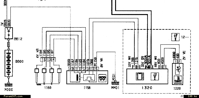

J'ai un devis du garage Peugeot du coin, et je me demande comment ils recherchent les pannes juste en se référant au diag valise (laquelle j'ai payé 60E)
Je vous rappelle l'erreur suivante :
P1351
Peugeot: Boitier de pré/post chauffage commandé et bougies non alimentées
Il me devise donc, le boîtier de commande préchauffage et le bougies.
ça c'est bête et méchant !
Pourtant, je leur ai bien dit qu'il m'arrivait de galérer à démarrer même en plein été.
Car j'opterais plutôt pour une entrée d'air, puisque ça le fait aléatoirement qu'au 1er démarrage de la journée, ensuite aucun problème.
Le truc c'est que, même si la commande et éventuellement les bougies sont à remplacer, je suis quasi sûr que le problème subsistera ...
Qu'en pensez vous ?

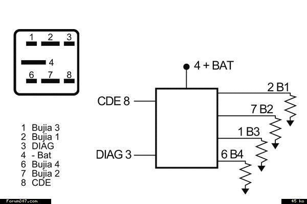

Je voulais savoir. Je m'arpette à remplacer le boîtier de commande des bougies de préchauffage.
Pourriez-vous me dire si ce modèle convient
https://www.oscaro.com/appareil-de-commande-temps-de-prechauffage-nagares-s-a-cep-6-12-5331227-699-p
à savoir que c'est le moins cher 25€, et qu'il y a d'autres modèles à 150€ !
Et pouvez-vous me dire ou se trouve cette pièce dans la bagnole ?
Merci et bon lundi Rolling Eyes

Par contre, sachant ou était situé ce relais, je l'ai démonté afin de le tester. Disons que j'ai réussi à l'ouvrir.
D'après ce que j'ai lu dans d'autre post, ce relai devrait claquer au moment ou je tourne la clef.
Mais est-il possible que même s'il claque, il soit quand même défectueux ?
Phase II Feline FAP Cuir rouge Cerise
DinastaR
Inscrit le: 19 Sep 2007
Messages : 94
Localisation : Catalunya
MessagePosté le: Lun 03 Avr 17 à 15:14    Sujet du message: Répondre en citant
ça y est je viens de le testé !
Le relais claque bien lorsque je tourne la clef !
Aussi, il reste collé pendant que le moteur tourne Question
Puis-je valider le fait que le relais fonctionne et qu'il faille que je teste/change les bougie ?

Il reste collé quelques minutes, mais on ne sait absolument pas si les bougies sont HS ou non ?
Je suppose que si une des 4 était en court circuit, aucune ne serait alimenté ?!
Pourtant le diag dit bien "boitier commandé, bougies non alimentées" ...

J'ai vu ce schéma sur OSC.
Il y a donc un fil par bougie.
Tu ne peux pas mettre un multimètre sur ces fils pour vérifier s'ils sont bien alimentés?

Merci pour ce schéma. le seul truc c'est que j'ai une patte en plus à coté de la n°4 et de même taille.
Par contre, en enlevant le relais, je pourrai normalement contrôler les bougies sur les pins 1,2 et 6,7 (sauf que ça ne me dira pas la différence entre un fil ouvert ou une bougie claquée)

La broche supplémentaire doit être une masse

On comprend mieux le fonctionnement avec ce schéma en effet.
Mais une question me viens ;
Apparemment, le système permet de savoir si les bougies sont claquées puisqu'au diag il me dit "boîtier commandé, et bougies non alimentées".
Mais penses-tu que si une seule des bougies est en court-circuit, les autres bougies fonctionnelles ne seraient pas alimentées ?
Au vue de ce schéma, j'ai l'impression que les bougies sont toutes reliées entre elles, donc alimentées en même temps ...?
