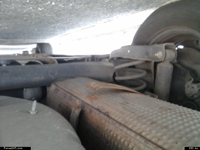

BOnjour à tous,
J'ai cherché sur le forum (mal surement...) et je n'ai pas trouvé de sujet.
Y a t il moyen de faire la réparation sans changer l'echappement qui ne semble pas abimé ?
Et dans quel budget ?
Merci d'avance.

Ca servira à ceux qui connaitront le souci ;-)
R2ponse chez Peugeot: la pièce ne se vend pas seule. Il faut le silencieux avec.....
Prix: 150€
Passage chez Feu vert: idem, pas de pièce seule. 128 €

j'ai changé mon silencieux de ma 307 de mars 2005, je regarderai si j'ai conservé cette fixation qui n'était pas cassée. si cela peut dépanné et si ce n'est pas trop tard pour toi

http://www.echappement-direct.com/product_info.php?cPath=28073_37216_37217&products_id=156034
j'ai déjà commandé chez eux la même pièce pour une 207 :
impeccable pour le prix
