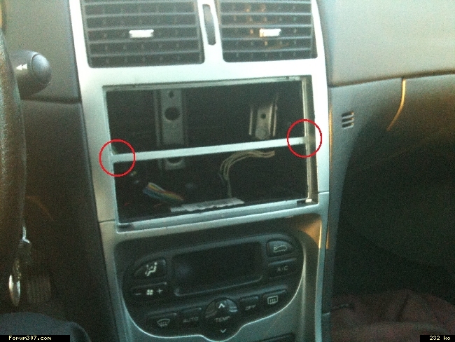

Double DIN c'est un format standard...
par contre si je ne dis pas de bêtises, il faut modifier la console pour passer du 2x 1DIN au 2DIN ? Ce n'est pas reversible ? (decoupe de la séparation entre autoradio et chargeur)

Oui DÉCOUPE OBLIGE sinon tu reste en 1Din. avec une petite scie tout doucement , se retire facilement.

oui je vais devoir faire une petite découpe
non j'ai pas d'ecrans sur ma 307
