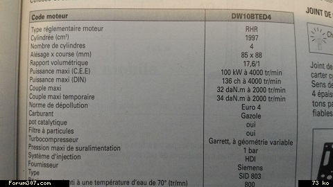

MessagePosté le: Mer 17 Aoû 16 à 11:41    Sujet du message: Répondre en citant
re
non skymike0307 je viens de verifier sur le RTA est c est bien ça
320 nm et 340 nm avec l overboost
photos de mon RTA ..

MessagePosté le: Mer 17 Aoû 16 à 17:25    Sujet du message: Répondre en citant
Pour convertir une unité daNm en Nm faut la multiplié par 10.
Soit:
32 daNm = 320 Nm.
34 daNm = 340 Nm.

ca y est OuiOui34 j ai rectifier j avais oublier de mettre le da devant le Nm , donc j ai mis un 0 devant le Nm , chose qui reviens au même Laughing

MessagePosté le: Mer 17 Aoû 16 à 19:53    Sujet du message: Répondre en citant
oui voila lol
car 32 NewtonMetre c'est meme pas une 2cv jsuis sur
