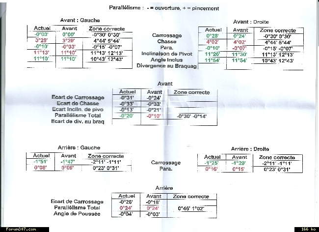

J'ai fais un parallélisme car ma 307 tire fortement à droite quand je met le volant dans sa position initiale. C'est chiant sur autoroute car on est tout le temp à corriger sa trajectoire..
Mon garagiste m'a dit que ça vient surtout du train arrière, mais on ne peut pas y toucher car il n'est pas vraiment réglable sur les voitures françaises...
Du tout il a retouché un peu le train avant, le problème s'est un peu atténué mais toujours présent..
Vous aussi vous avez ce problème ? La mienne à même pas 100 000km et les pneus en bon état, c'est grave quand même pour une voiture "moderne" Shocked

bien sur, d'origine les 307 sont faites pour aller au tas et donc il faut qu'elle tire à droite !!
non ce n'est pas normal.
Si ton train AR est mort, faut le changer...
tu as le rapport de la géométrie ?
SURTOUT méfie toi fortement de ce que t'as dis le gagariste.
il veut simplement pas refaire le parra d'après moi.
Nepo
Inscrit le: 05 Juil 2015
Messages : 236
MessagePosté le: Jeu 26 Mai 16 à 11:21    Sujet du message: Répondre en citant
Le voici:

Il y a encore du boulot à l'avant avant d'incriminer l'arrière je pense.
Il faut faire vérifier l'arrière par un autre garagiste ,(silent bloc, ou pièces tordues)

il n'y a pas 36 solutions. Tu vas voir ton garagiste qu'il te teste tous les SB de l'arrière. Il prendre son pied de biche et fera levier un peu partout voir où il y a du jeu.
