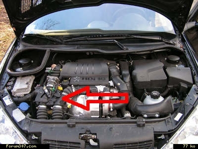

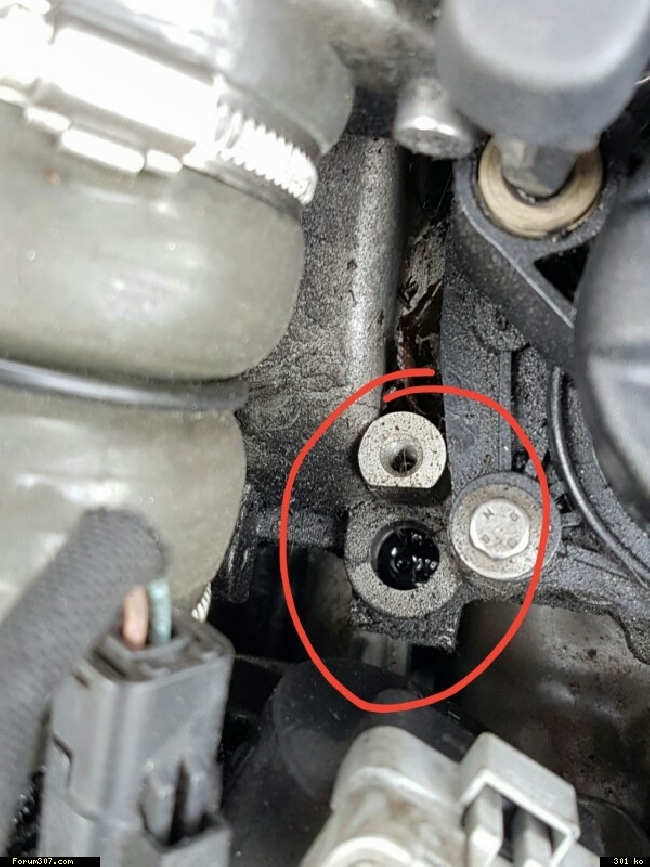

Salut à tous, je viens d'apercevoir en ouvrant le capot que le doseur d'air est bien recouvert d'huile il y a même certains endroits où il y a une bonne couche. Ça vient du doseur d'air ou d'une autre pièces ?
La photo c'est pour vous montrer, car je n'avais pas mon téléphone avec moi.

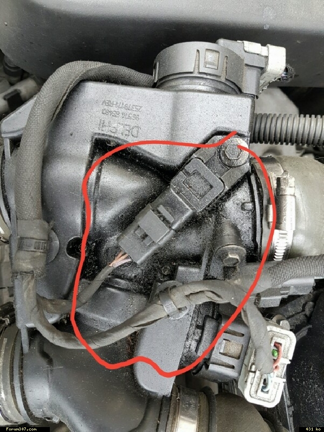

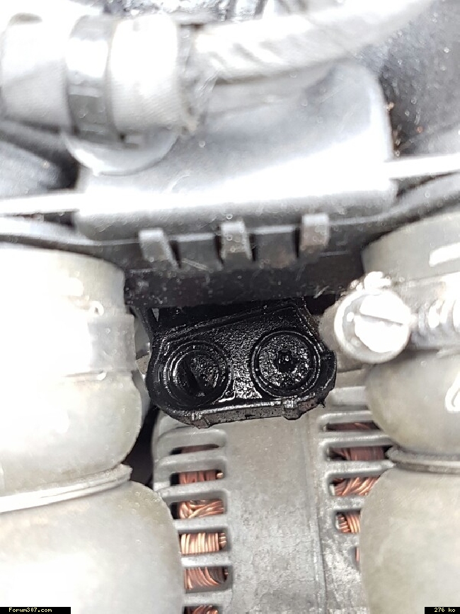

Voici les photos :

tu appelles ça une grosse fuite ?
peut-être ton joint couvre culasse qui fuit
c'est pas grand chose...

il y a eu une série de doseurs qui fuyaient...
pas le choix que de le changer...il me semble qu'il y a une note chez Peugeot à ce sujet...
