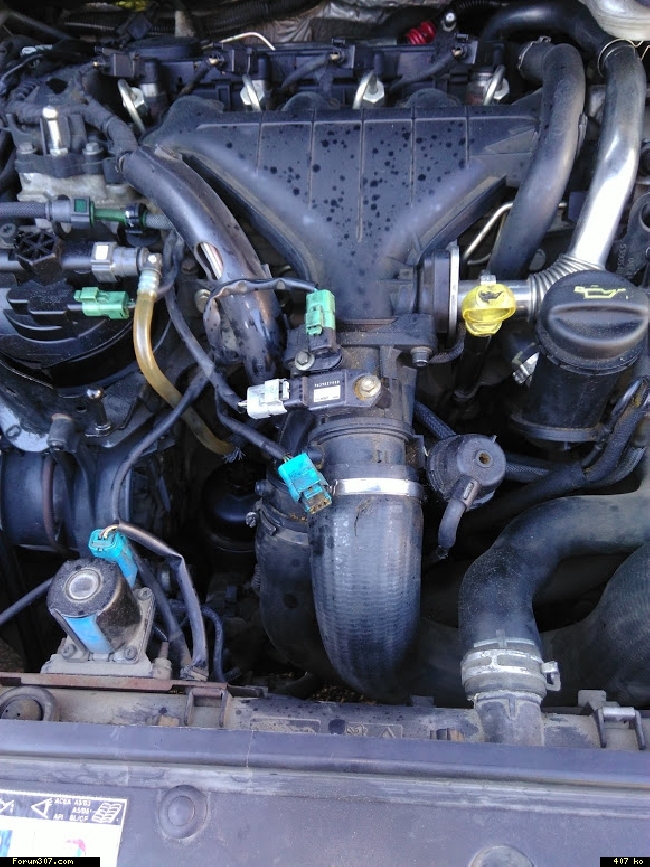

En effet ma question peut paraître stupide mais je viens d'acheter une 307 sw hdi 136 et je trouve que çà n'avance pas, perso avant j'avais une alfa 156 2.4 jtd 136ch et a coter c’était un avion de chasse.
Mais bon mon alfa avais un bloc 5 cylindres donc je peut pas vraiment faire de comparaison.
Donc ma demande comment savoir si mon turbo fonctionne ou pas ? on peut débrancher quelques choses pour savoir ?
Perso je viens de nettoyer la vanne egr et c'est toujours pareil.
Merci de vos réponse.
A oui parce que j'ais pas mal lu les forums et je lit souvent le problème de durite percée au dessus du wastergate mais je trouve pas de photo qui montre cette durite afin de pouvoir vérifier si ça viens pas de la.
Merci encore

lulumag84
Inscrit le: 26 Avr 2016
Messages : 9
MessagePosté le: Jeu 28 Avr 16 à 17:48    Sujet du message: Répondre en citant
bonjour
ca fait trois semaine que je cherche sur le forum mais je vois rien de precis.
Je vais continuer mes recherches merci
au fait a quoi sert la cosse bleu qui n'est pas brancher sur la photo.
Je pense pas qu'elle serve mais bon au cas ou.

tyler92
Inscrit le: 17 Déc 2007
Messages : 3482
MessagePosté le: Ven 29 Avr 16 à 07:17    Sujet du message: Répondre en citant
aucune idée...Mais visiblement elle n'est pas branchée depuis un moment...
Pour ton turbo, tu as l'electrovanne qui peut merder ou toutes les durites qui vont depuis la pompe à vide jusqu'au turbo.

lulumag84
Messages : 9
MessagePosté le: Dim 15 Mai 16 à 13:55    Sujet du message: Répondre en citant
Bon apres quelques recherche et apres avoir mis les mains dans le camboui voila ce que j'aimerais savoir j'ais debrancher la durite a la sortiede la pompe a vide et le vide ce fait bien par contre en debranchant la durite qui arrive sur l'electrovanne en haut a gauche du moteur j'ais pas de depression qui arrive le probleme vient des deux electrovanne du bas ?
Si j'arrive a brancher un tuyaus direct de la pompe a vide au tuyau qui sort de l'electrovanne du haut est ce que je pourrais tester si le turbo ce declanche ?
En clair si je schuinte toute les electrovanne .
Je verifirais si la tige du poumon fonctionne ou pas.
Et si tout fonctionne alors ce doit etre une des deux electrovannes.
tyler92
Messages : 3482
MessagePosté le: Lun 16 Mai 16 à 18:46    Sujet du message: Répondre en citant
j'ai regardé la photo que tu as posté là haut.
c'est ton moteur ?
Car la durite d'admission est fendue.
Si tu shunte l’électrovanne, oui ca devrait fonctionner.
en général, sur le 136, c'est le capteur de recopie turbo qui déconne.

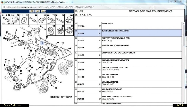

docjamel57
Inscrit le: 18 Mai 2016
MessagePosté le: Mer 18 Mai 16 à 11:48    Sujet du message: Répondre en citant
Salut, vérifie tes petites durites, qui arrive sur les electrovanne du turbo, j'avais le même problème et j'en ai trouvé une fendu au bout, j'ai découpé la partie fendu et je l'ai remise en place et depuis plus de problème.
Je te mets le schéma des différentes durites à vérifier.
momo67
Inscrit le: 30 Avr 2016
Messages : 1077
Localisation : 67200
MessagePosté le: Ven 20 Mai 16 à 18:16    Sujet du message: Répondre en citant
bonsoir,
controle les deux durite de depression qui vont sur la piéce numéro 13.
mon beau frére avait une durite de débrancher qui allez sur la piéce 13 et aucun voyant , on dirais qu'il avais un 70 chevaux
vérifie si la piéces numéro 13 est brancher par son faisceau , si elle ne l'ai pas je pense que sa doit être la fiche verte qui doit allez sur cela si.
car elle n'est pas trés loin.
