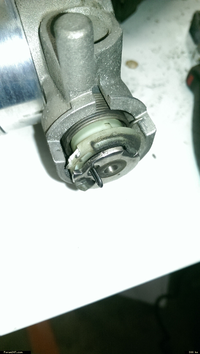

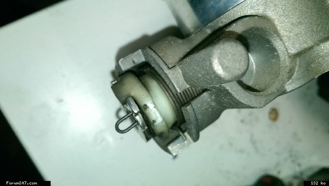

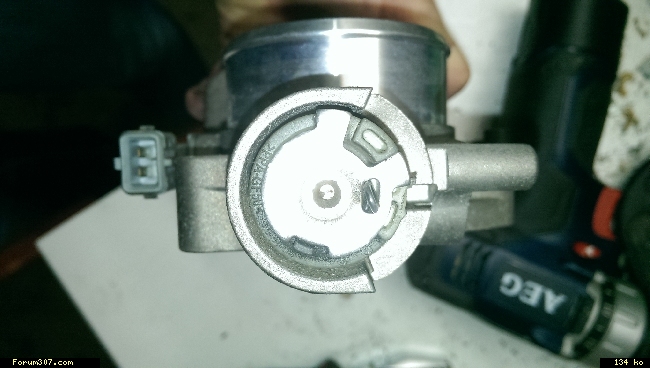

Popeye tu avais raison le papillon n'est plus lié à son ressort, quand je le bouge manuellement il ne revient pas.
Voici les photos du ressort de rappel, on dirait bien qu'il est sorti de son logement, et on voit le plastique grignoté (à gauche sur la dernière photo).
J'aimerai bien savoir le positionnement initial de ce ressort, si quelqu'un pouvait faire une photo du sien... Super content :D

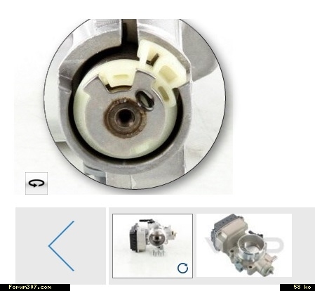

En cherchant, merci oscaro on voit que le bout qui gardait le ressort au papillon a été décapité !
Moi qui pensait le réparer..
Ah le plastique c'est pas toujours fantastique !!!!!! Laughing
