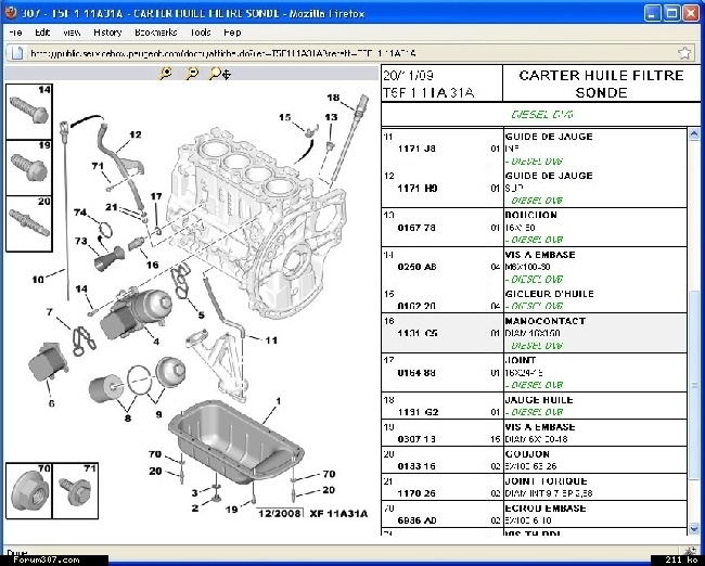

il faudra confirmer la ref avec votre VIN mais si vous avez un DV6 comme le confirme votre profil, c'est cette pièce.
Il faut la couleur du connecteur.
1131 C5
http://www.oscaro.com/capteur-pression-d-huile-beru-spr024-5716570-162-p

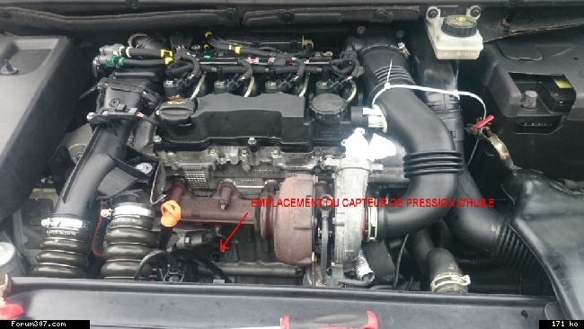

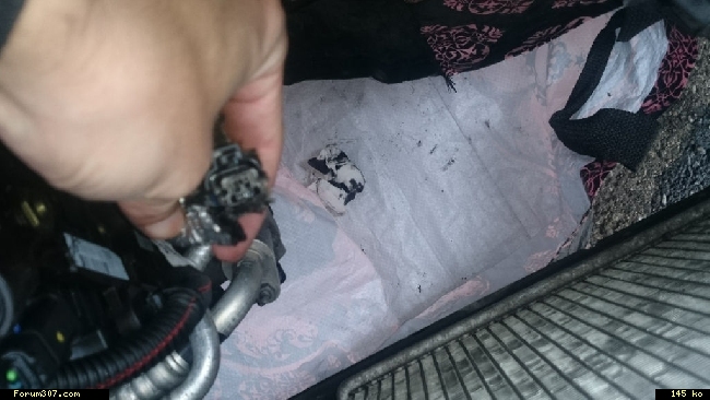

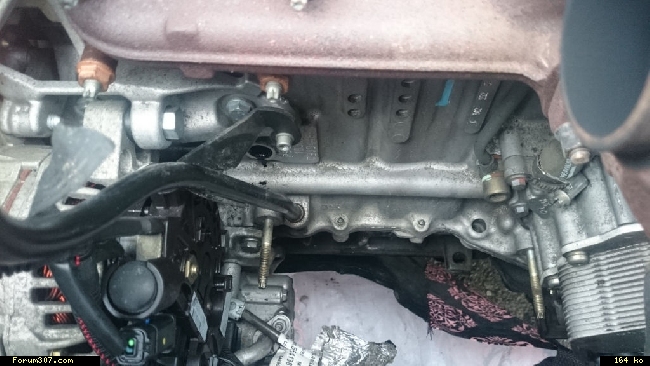

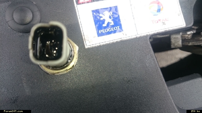

Suite à mon problème de pression d'huile, j'ai décidé d'agir ce matin.
J'ai utilisé ma mallette d'outils classique plus une paire de gant jetable en latex.
Retirer le capteur de pression n'est pas sorcier, pour preuve j'y suis aller seulement avec une image provenant du servicebox (celle du dessus donnée par marco26) mais avec logique.

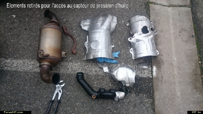

On commence par retirer le tuyaux d'arrivé d'air frais du turbo, la tôle pare-chaleur supérieure du catalyseur, puis on retire le catalyseur et enfin la tole pare chaleur qui se trouve entre le blocmoteur et le catalyseur.
Visserie 10, 13 et 16 pour les colliers de catalyseurs.
Voici les éléments retirés:
Voici le compartiment moteur une fois ces éléments retirés:
Revenons à mon problème, j'ai retiré le capteur avec (Clé à cliquet et douille 22 longue) et la je me suis aperçu qu'en retirant la gaine de protection, il y avait de l'huile sur le connecteur ainsi que sur l'interieur comme on peut le voir sur la photo:
Je ne suis pas spécialiste mais l'huile à traversé le capteur jusqu'au connecteur et je commence à me demander s'il n'est pas tout simplement hors service.
C'est peut être la raison du message d'erreur à bord (enfin je l’espère)
Je serais fixé mardi car je commanderais ce capteur lundi chez Peugeot.
En espérant que cette heure dans le froid vous aura éclairé sur le démontage de ce capteur qui fait peur au premiers abords mais qui est aussi simple qu'une vidange.
Bonne année encore.

MessagePosté le: Sam 02 Jan 16 à 11:17    Sujet du message: Répondre en citant
bonne année également Wink
Ton capteur est surement mort, c'est un capteur de pression, l'huile n'a rien à faire dans le connecteur.
Un bon coup de nettoyant frein sur le connecteur ça dégraisse bien.
n'ai pas peur d'en mettre...
Changement du capteur et suppression des défauts.
Tiens nous au courant pour le résultat.

MessagePosté le: Lun 04 Jan 16 à 18:25    Sujet du message: Résolu. Répondre en citant
Hello tout le monde.
Me re voila, j'ai acheté le capteur d'huile ce matin.
Je l'ai monté c'est reparti comme en 40.
Je n'ai pas eu à passer mon diagbox pour virer le message.
A vrai dire vu qu'il caillais et pleuvait, je supprimerais le défaut demain
En tout cas, c'est résolu. Merci à tous pour votre participation.
