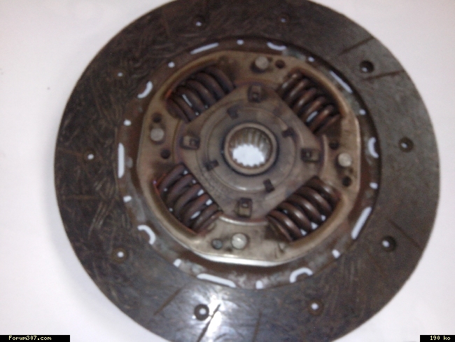

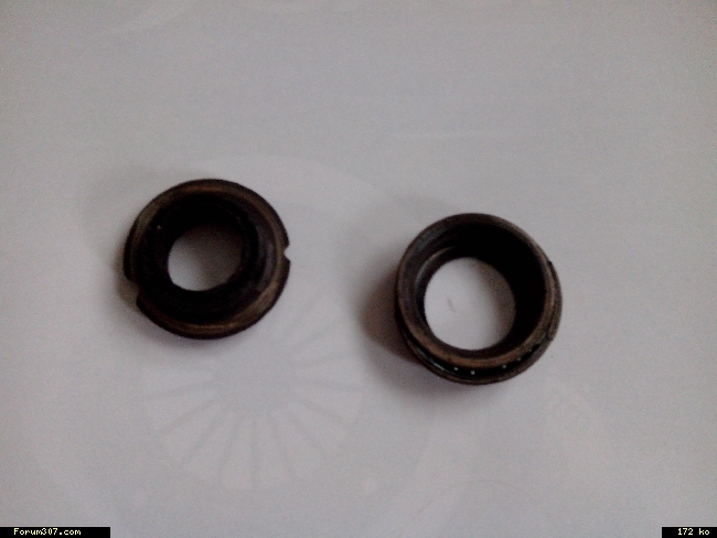

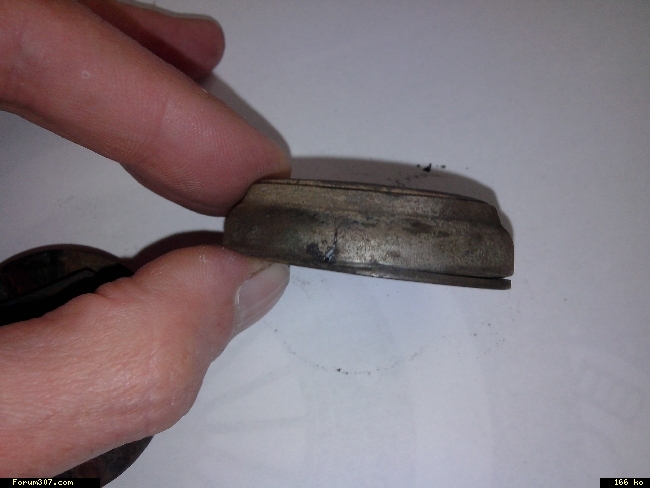

Je viens de terminer le changement de mon kit d'embrayage ce jour, une grosse galère, tout ça pour la butée qui à lâcher pratiquement du jour au lendemain.
La butée HS
