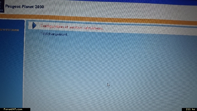

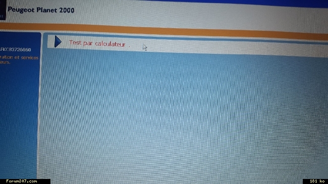

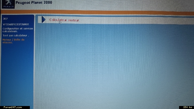

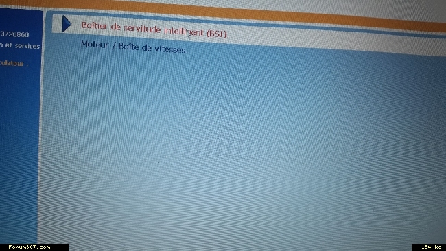

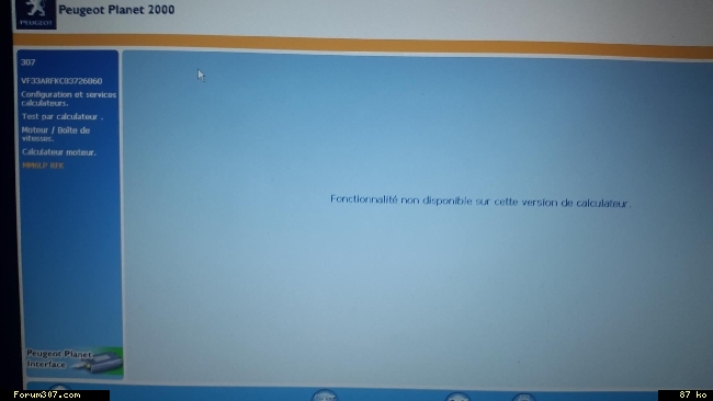

Salut RC-Cheap.
Dis moi l'interface que je t'ai commandé fonctionne bien sur diagbox.
Au niveau de pps petit soucis.
Accès au BSI : ok
Accès calculateur moteur impossible, testé sur 3 voitures différentes (307 hdi et 307 essence)
tu sais d'ou ca peut venir?
j'utilise ton cd fourni, sur windows 7 pp2000 se lancait pas du tout donc j'ai mis un xp, mais la j'ai ce soucis.
du coup impossible d'acceder aux options de télécodage comme le regulateur et autre
Willy78
Inscrit le: 29 Juil 2012
Messages : 40
MessagePosté le: Dim 19 Juil 15 à 00:08    Sujet du message: Répondre en citant
Meme probleme Sad
rc-cheap
Inscrit le: 31 Mar 2008
Messages : 591
MessagePosté le: Lun 20 Juil 15 à 20:20    Sujet du message: Répondre en citant
Test global ou par fonction (sous pp2000) ?
Si vous choisissez le calculo dans la liste cela fonctionne mieux ?
skymike0307
Inscrit le: 09 Sep 2012
Messages : 7814
Localisation : 18
MessagePosté le: Lun 20 Juil 15 à 20:45    Sujet du message: Répondre en citant
justement sur pp2000 je n'ai pas test global , test par fonction etc.. juste Test par calculateur et telechargement, ensuite j'ai le choix uniquement entre BSI et calculateur moteur.
aucun soucis sous BSI mais quand je vais sur moteur "ce type de calculateur ne prends pas en charge cette fonctionnalité"
j'ai reinstallé plusieurs fois idem
j'ai tenté un truc, desinstallation complete de diagbox
installation de PP2000 tout seul trouvé sur le net, et la miracle ca fonctionne donc interface est ok je pense..
j'ai bien accès a tous les menus de test global etc, et accès au calculateur moteur pour activer regulateur etc..
mais alors pourquoi je n'ai pas tout ca sur le pp2000 "intégré" a diagbox...

MessagePosté le: Mar 21 Juil 15 à 07:49    Sujet du message: Répondre en citant
il faut faire le diag sous Diagbox et non sur pp2000, le menu pp2000 n'est pas complet sur tes impressions d'écran, c'est pour ça. (Choisir le bouton Diagbox après le choix du modèle sous Diagbox)
tout ça dépend de l'année de la voiture et de la version de diagbox.
Si tu veux utiliser pp2000, il faut désinstaller diagbox complétement et installer pp2000 seul.
si je pouvais eviter dutiliser pp2000 ca m'irais mais diagbox ne fait pas le telecodage d'options.
comment font les gens pour avoir diagbox et pp2000 alors si c'est l'un ou l'autre..

MessagePosté le: Mer 22 Juil 15 à 18:56    Sujet du message: Répondre en citant
PP2000 est encapsulé dans Diagbox mais en fonction du véhicule, les fonctionnalités sont sur l'un ou l'autre.
Pour le télécodage d'options dans diagbox, tu fais un test global, tous les calculos doivent répondre ensuite tu clique sur celui qui t'intéresse pour accéder au menu télécodage.
