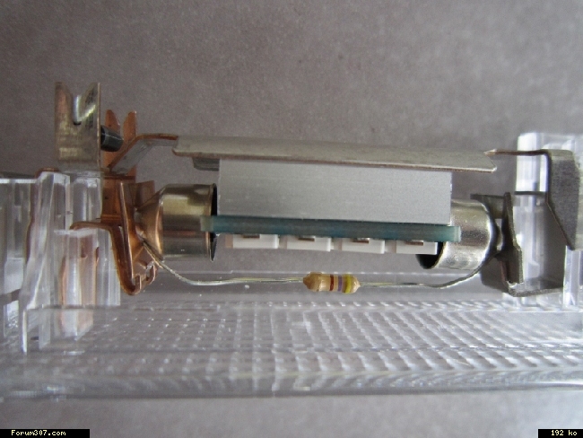

Salut, oui c'est normal, les led font une lumiere residuelle, il te faut mettre une resistance pour annuler ce phenomene Hiiiiii :)

Voila comment tu dois mettre ta resistance Clin d'oeil ;)

ok je vais faire ca car bon c st pas vraiment genant mais j aime pas quand ca reste un peu allumé
y a juste a coincé la resistance entre les deux poles de la led y a rien a souder ?

Regardes la, il y'a une exemple de resistance que tu peux mettre avec ton genre de led
http://www.forum-auto.com/les-clubs/peugeot-206-207/sujet237551-70.htm
Je pense qu'il faut simplement la bloquer sur les bornes de la led, sinon si ca ne tient pas, souder
