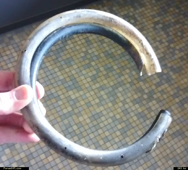

en fait pour être plus précis c'est le haut du ressort qui a cassé que j'ai récupéré sur la route du garage.
petite photo du morceau que j'ai ramassé en me rendant au garage !
Le reste du ressort (ou la coupelle) a du frotté sur le flan intérieur du pneu et le bruler.
sinon les amortos sont d'origine donc 108000km/9 ans
Par contre j'ai peur d'abimer d'autre pièces de la voiture si je roule en l'état (pour le moment elle est toujours au Pigeot) , je pense que le flexible de frein et le pneu ont été endommagé en me rendant au garage

Dadrysskhan
Inscrit le: 16 Mai 2007
Messages : 830
MessagePosté le: Lun 30 Mar 15 à 20:34    Sujet du message: Répondre en citant
http://www.largus.fr/actualite-automobile/les-ressorts-de-suspension-avant-des-307-pris-en-charge-734371.html

MessagePosté le: Lun 30 Mar 15 à 22:11    Sujet du message: Répondre en citant
L'article date de 2011. Essaye tout de même de demander la prise en charge, puisqu'il est question, je cite, de "toutes les 307 produites avant le 3 septembre 2007".
D'autre part, le problème a déjà été évoqué sur le forum. En faisant une recherche, tu trouveras pas mal d'informations et peut-être bien de quoi t'aider ! Il me semble qu'au moins un cas relativement récent a eu une issue favorable, sur le forum.
Quoi qu'il en soit, ne bazarde pas la voiture si c'est l'idée que tu as derrière la tête. Le montant me paraît disproportionné, tu dois t'en tirer à bien meilleur compte.
Même sans prise en charge par Peugeot, et celle-ci, tu devrais vraiment la demander. Si tu as une assistance juridique, ne te prive pas de l'utiliser en cas de... réticence de leur part.
NB : de mémoire il s'agit à chaque fois de 307 dont les ressorts ont un gainage sur la spire qui finit par rompre. Il me semble (suis pas sûr, mais...) que je n'ai pas ce gainage sur la mienne, pourtant produite en décembre 2004. Je regarderai à nouveau. Mais du coup, a priori toutes les 307 ne seraient pas susceptibles d'avoir ce problème de ressort.

Euh...
Pour l'étanchéité, tu avais une fuite d'huile ???
Pour les biellettes, ça s'imposait ???
Pour les flexibles, ils n'assument pas leurs conneries ? Remarque, ils n'assument pas non plus pour les pneus...
Si tu as une assistance juridique avec ton assurance, ce sera un levier intéressant si Peugeot ne bouge pas.
letters
Inscrit le: 16 Oct 2006
Messages : 74
Localisation : Châtillon
MessagePosté le: Jeu 16 Avr 15 à 15:03    Sujet du message: Répondre en citant
Seb-@. a écrit :
Euh...
ben je sais pas, au sol y avait aucune trace donc pour moi non mais vu comment ils ont essayé de m'enfler quitte à me remplacer la moitié de ma voiture
je ne pense pas non plus : la casse du ressort peut être responsable ?
Après je n'y connais pas grand chose en mécanique mais je pense que la majorité des pièces changées sont des dommages collatéraux sauf le pb d'étanchéité (à ce propos ce joint est-il vérifié lors de la révision des 100000 km ?) qu'en pensez-vous ?
Pour le moment j'ai contacté leur service clientèle (je dois leur envoyer toutes les factures depuis l'achat de la voiture !!) et aussi une association de consommateur je vais voir ce que ça donne...
307 SW 1.6 HDI 110 Sport Pack Phase 2
Gris Fer
Seb-@.
Inscrit le: 04 Aoû 2010
Messages : 1529
MessagePosté le: Jeu 16 Avr 15 à 17:44    Sujet du message: Répondre en citant
Ne lâche rien. Non seulement ils auraient eu à réparer les dommages causés par la rupture - anormale - du ressort, mais j'ai la nette impression qu'ils se sont refaits sur ton dos en facturant des prestations dont on peut douter du bien-fondé.
Le hic, c'est que prouver a posteriori que le remplacement du joint ou des biellettes ne s'imposait pas est quasiment impossible.
Accessoirement, à chaque avancée du dossier, n'hésite pas à nous en faire part. Et si l'issue n'est pas très favorable, à publier clairement le nom du concessionnaire. Du moment que tu restes factuel, bien sûr.
letters
Messages : 74
MessagePosté le: Mar 05 Mai 15 à 21:43    Sujet du message: Répondre en citant
Good news : le service clientèle Peugeot m'a proposé un geste commercial
ça se termine pas trop mal ouf Hiiiiii :)
En épilogue je déconseille donc le Peugeot Malakoff pour éviter une nouvelle mésaventure à quelqu'un d'autre...
Merci encore à tout le monde Cool
