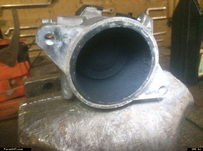

cette aprèm je décide de démonter ma vanne EGR (3h de galères), même si le problème de cette vanne EGR est souvent suivi du fameux message "système anti-pollution défaillant ..."
résultat en photos:
comme vous le voyez, elle à un peut de merde mais la soupape n'a pas l'aire encrassé (elle s’ouvre quand j'actionne le mécanisme)

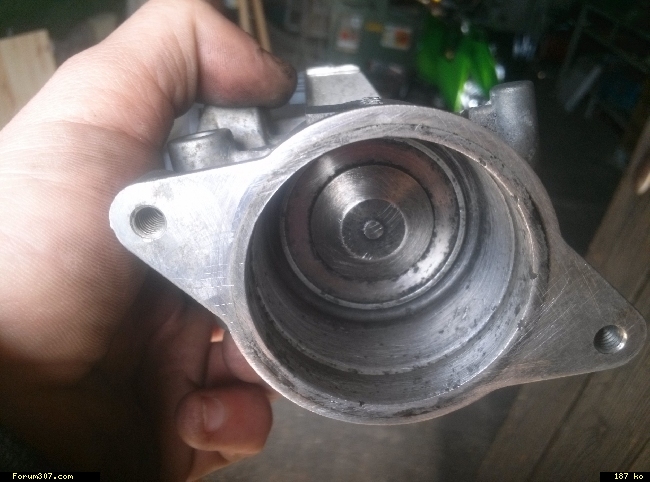

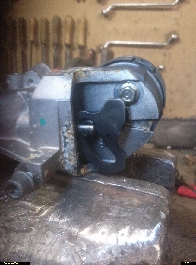

pare-contre, lorsque j’actionne le mécanisme à fond à la main, le système reste coincer en haut (soupape ouverte): photo1
il ne redescend pas en position initiale (soupape fermée): photo 2
est-ce normal ???
la soupape s'ouvre t-elle toujours à fond ou cela dépend du niveau de conduite?
pensez-vous que mon problème vienne de là?
pensez-vous que d'éteindre le moteur fait décoincer le mécanisme et donc refermer la soupape?

3h de galère pour la remonter (comme pour le démontage) et quelques éraflures sur les doigts Wink
après nettoyage du mécanisme, il ne grippe plus en position ouverte, il revient automatiquement en position fermer, donc ceci n'était pas normal!
après est-ce que le fonctionnement électroniquement arrivai à le dégripper afin de fermer la soupape, je ne c'est pas ... pourtant au démontage de la vanne, la soupape était bien fermer.
est-ce que des fois il gripper (donc soupape ouverte) et provoquer mon problème de puissance et ce décoincer tout seule, je ne c'est pas!
ou peut-être était t-il rester coincer et que lors du démontage, j'ai appuyer sur la soupape et je l'ai refermer, je ne c'est pas non plus Wink

A ta place je vérifierai bien attentivement les durites. et ensuite le capteur de recopie turbo placé sur la westagate.
C'est possible de voir si la tige coulisse bien avec la valise avec le test actionneur.
ericrobain
Inscrit le: 28 Jan 2009
Messages : 1082
MessagePosté le: Sam 28 Mar 15 à 11:05    Sujet du message: Répondre en citant
Kiims a écrit :
... C'est possible de voir si la tige coulisse bien avec la valise avec le test actionneur.
On voit même si la tige coulisse tout simplement en prenant une photo moteur à l'arrêt puis une autre moteur en marche.
rom 42
Inscrit le: 21 Juil 2014
Messages : 396
Localisation : 42/43
MessagePosté le: Sam 28 Mar 15 à 11:09    Sujet du message: Répondre en citant
la tige coulisse oui, le problème est: est-ce qu'elle gripperai quand je demande de la puissance en montée ou quand je roule fort? perso je pense pas, je pense que c'est plutôt le turbo qui grippe ...
cc T6 sport pack 82000kms HDI 136cv TOUTES options / jantes 18" exona noir mat / bilstein -35mm / rajout AR rieger + lame rieger / bas de caisse rieger / rajouts AV rc line / lissage coffre / aileron WRC / paupières Esquiss'auto / glastint ...
Kiims
Inscrit le: 22 Mar 2015
Messages : 37
MessagePosté le: Sam 28 Mar 15 à 11:35    Sujet du message: Répondre en citant
sa peut grippé a cause d'une d'une mauvaise dépression sachant que c'est par ce moyen que la tige peut coulisser.
donc à vérifier les durites( trouée, poreuse, mal clipsé, bouché) et l'électrovanne.
