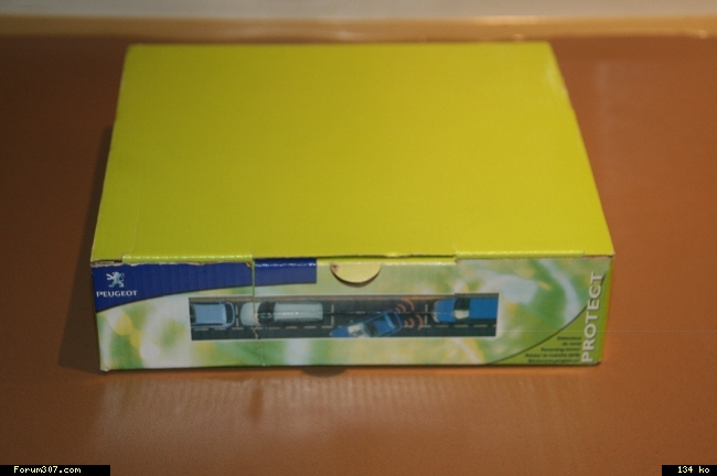

J'ai acheter le radar de recul comme sur la photo

il n'y a pas de photo....

MessagePosté le: Dim 08 Mar 15 à 09:48    Sujet du message: Répondre en citant
Voilà Hiiiiii :)

MessagePosté le: Dim 08 Mar 15 à 11:24    Sujet du message: Répondre en citant
c'est de la 2eme monte, donc pas d'affichage, ça ne sera pas comme l'origine, juste un bip.
si tu voulais comme l'origine fallait trouve le boitier et les fils dans une casses ou lbc, mais c rare

D'accord merci. Et si je prend juste les radars dans cette boîte et le boîtier avec le faisceau d'une 307 avec le radar de recul ça marche ?

MessagePosté le: Dim 08 Mar 15 à 23:11    Sujet du message: Répondre en citant
normalement oui sinon je possède les 4 capteur faisceau d'origine en stock
