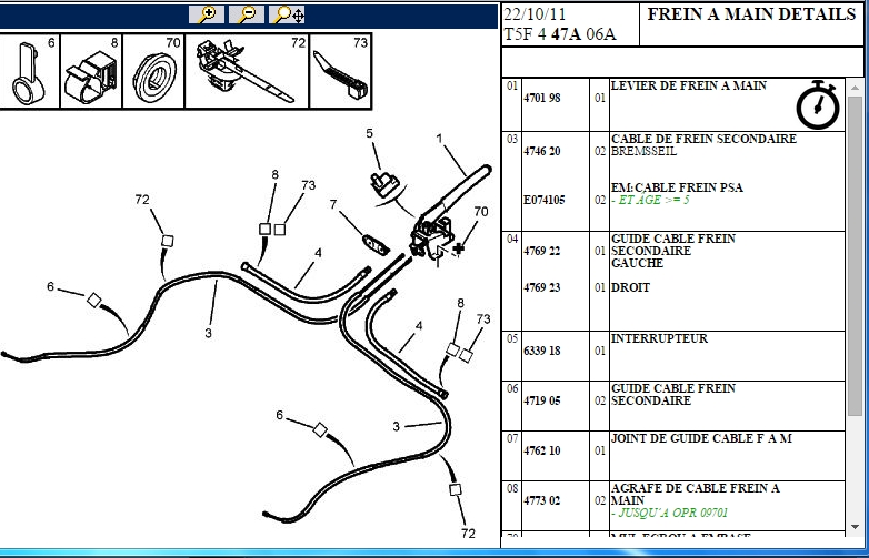

a tout hasard quelqu'un a t-il un schema voire le prix de la piece?
307 2.0 hdi 90 xs premium 3p 2001 -308 1.6 hdi 110 feline 5p
Messages : 16973
MessagePosté le: Sam 07 Mar 15 à 08:38    Sujet du message: Répondre en citant
réf:470198 LEVIER DE FREIN A MAIN 110,20 EUR TTC
