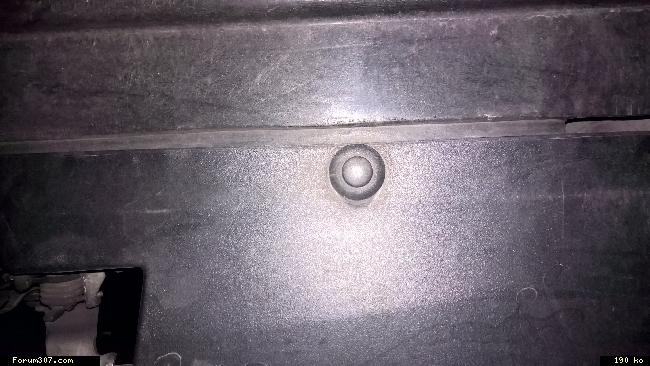

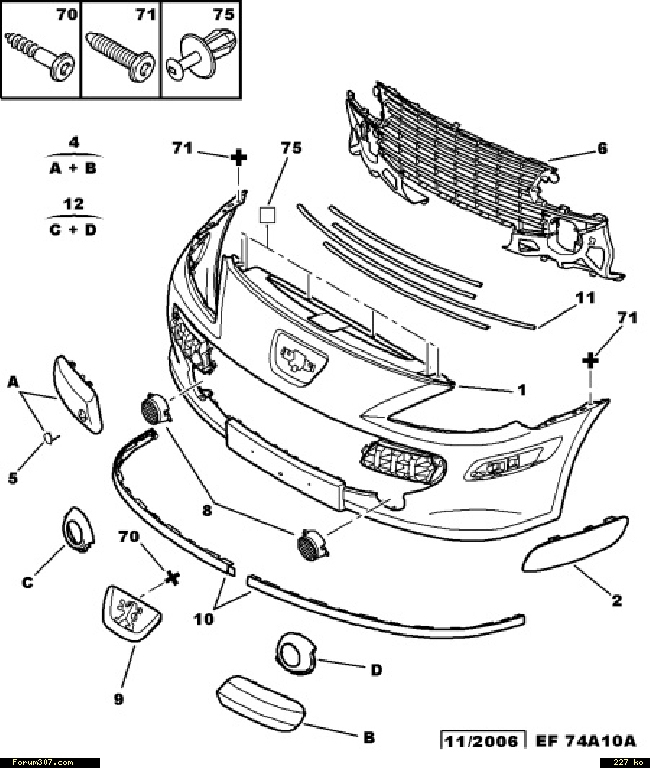

Bjr je dois déposer mon pare choc pour changer mon AB mais es que quelqu'un peut me dire comment on retire ce genre de clips qui se trouve sous le capot. J'ai essayé d'en retirer une mais je l'ai cassé.
Mais elle semble differente de celle qu'il y a. Sur se schéma en numéro 75

tu prends un tournevis plat fin ou une pointe de couteau et tu souleve la partie centrale Clin d'oeil ;)

ce ne sont que des agraphes Clin d'oeil ;)
donc fragiles

bonjour,comme te l'as dit Gremlins, il te faut tirer sur la partie centrale ce qui n'est pas toujours évident...sinon, si tu as la place de passer dessous, tu le pousse avec un clou ou autre, c'est plus facile de pas les casser de cette façon la....

c'est bon j'ai réussi merci a tous j'ai utilisé une fourchette pour faire levier
