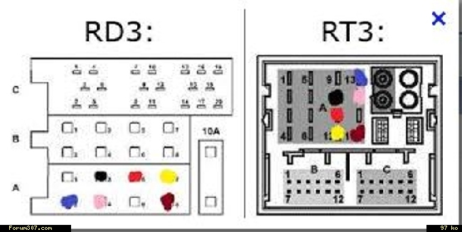

Je révisais câblé de mon cc et j´ai vu que dans la partie B au Fakra le Pin 8 qui devrait être occupé avec l'haut-parleur est libre. Le pin 10 au lieu d'être vide est occupé. Il s'est oublié de me commenter que j'ai d'une origine l'équipe de son JBL, y aura-t-il un problème à l'heure de passe d'un RT3 monochrome à un Rt3 coleur?

Je finis de mon RT3 installe une couleur et ai une paire de problèmes que je ne peux pas résoudre.
En premier lieu la mémoire perd chaque fois que se coupe le courant (une date, une heure ...)
En deuxième lieu les ventilateurs fonctionnent parfois quand la clef cette enlevée... Par les autres tout fonctionne bien, j'ai connecté tout un comme il met le schéma de ce tutorial

Tu as certainement inversé l'alimentation permanente de la batterie avec celle du + après contact, la perte de mémoire est le résultat typique de cette erreur de branchement
Alors il serait le Pin 9 avec le Pin 14?

MessagePosté le: Jeu 11 Fév 16 à 23:54    Sujet du message: Répondre en citant
+ Permanent= A12 du RT3 et A7 du RD3
+ après contact= A14 du RT3 et A4 du RD3

MessagePosté le: Ven 12 Fév 16 à 00:27    Sujet du message: Répondre en citant

Et les ventilateurs? Il est possible que c´etait a cause de l´inverse de
l´alimentation?
307cc 2.0 16v 180ch Gris Manitoba
-Alarme, RT3 couleur, Hi-Fi JBL, Cuir noir, Super verrouillage, Challenguer 17, Lave phare, Essuis glace auto, Feux auto, Clef pliante
Mouchin
Inscrit le: 27 Déc 2015
Messages : 60
MessagePosté le: Ven 12 Fév 16 à 12:19    Sujet du message: Répondre en citant
Bon, je viens d´inversé l´alimentation de les pines 12 et 14 et c´est la meme, le memoire perd... l´heure, le date, le couleur de l´ecran... Sad
Benoit31
Inscrit le: 30 Déc 2014
Messages : 2254
Localisation : 31000
MessagePosté le: Ven 12 Fév 16 à 15:36    Sujet du message: Répondre en citant
Refait tes branchements en suivant les couleurs
Mouchin
Messages : 60
MessagePosté le: Ven 12 Fév 16 à 17:20    Sujet du message: Répondre en citant
D´origine j´ai un RT3 monochrome avec JBL mais sur les couleurs j´ai:
Pin 10: Jaune
Pin 11: 2 Vert
Pin 12: Gris
Pin 13: Rouge
Pin 14: Gris
Pin 16: Vert/Jaune
Mouchin
Messages : 60
MessagePosté le: Ven 12 Fév 16 à 17:27    Sujet du message: Répondre en citant
Je croix que le câblé serait probablement bien parce que d'une fabrique j'ai l'installation pour un RT3 monochrome. J'ai seulement modifié les câbles de l'écran pour les mettre au connecteur de l'écran couleur, j'ai laissé les autres comme il était
Mouchin
Messages : 60
MessagePosté le: Ven 12 Fév 16 à 21:19    Sujet du message: Répondre en citant
résolu, c'était la pile jajaja Laughing Laughing
