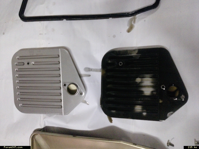

MessagePosté le: Mer 21 Jan 15 à 10:33    Sujet du message: Répondre en citant

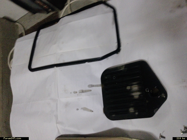

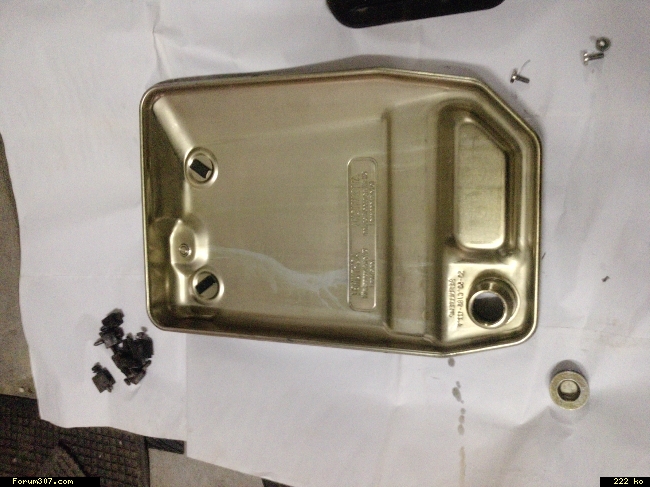

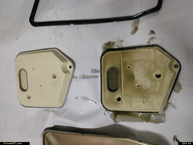

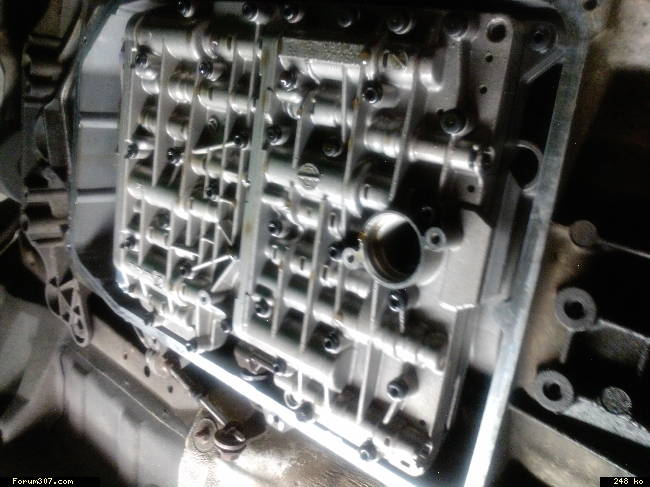

ça y est 160 000km pour la vieille
Cadeau d'anniversaire : vidange de la boite
Et c'était pas du luxe

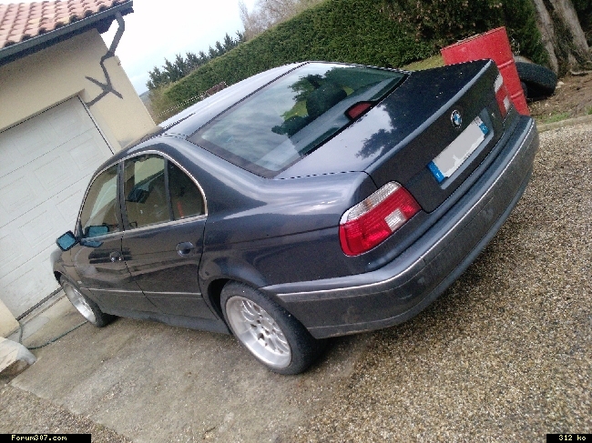

MessagePosté le: Mer 21 Jan 15 à 10:47    Sujet du message: Répondre en citant

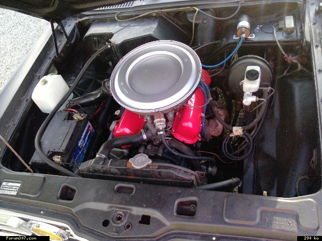

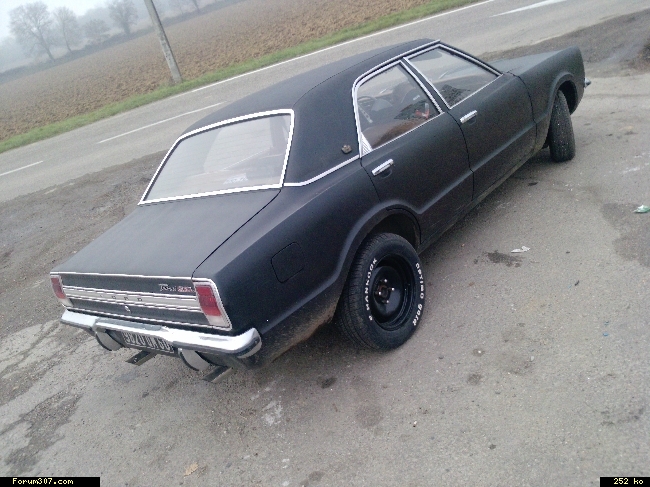

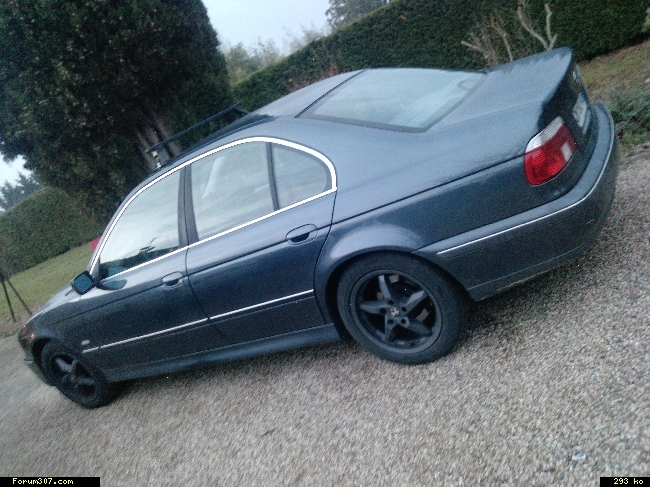

En bonus, première sortie 2015 pour la vieille carne

pas trop compliqué à réalisé ?
faudra que je change mes mâchoires de frein à main aussi.
Sympa cette full black Hiiiiii :)
Quand je pense que ma BVA n'a jamais été vidangé Embarassé..

MessagePosté le: Mer 21 Jan 15 à 12:05    Sujet du message: Répondre en citant
c'est chiant pour l'accès. avec un pont c'est un régal
Autrement ça va.
ya le choix de l'huile à faire, c'est suivant les numéros que tu relève sur la plaque de la boite, rivetée coté échappement, et la couleur de la plaque (noire ou verte). dans mon cas c'etait de la ATF 71141 pour boite ZF 5HP18
Sinon si tu veux le faire
- Au moment d'enlever la filtre décale la tête sinon c'est 1/2 litre d'huile dans laggle
- prévois-toi une seringue avec un embout rigide coudé, les embouts souples en tuyau sont trop épais
Pour la reste ya des tutos partout sur le net avec la procédure de remplissage etc
mais ma boite déconnait pas je l'ai fait en préventif

attention il te faudra une clé allen de 17 pour le bouchon de remplissage
ça se trouve que sur commande alors te fait pas pièger

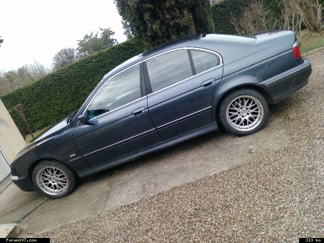

MessagePosté le: Ven 30 Jan 15 à 16:25    Sujet du message: Répondre en citant
Allez, changement de roulettes pour la grosse
Je trouve que celles-ci lui sont plus seyantes Super content :D
Avant
Après
Bon tout est crade, temps de merde, vivement un rayon de soleil pour nettoyer tout ça

MessagePosté le: Ven 30 Jan 15 à 16:29    Sujet du message: Répondre en citant
Elle est beaucoup plus jolie comme ça cette 523i.
Jantes de M?

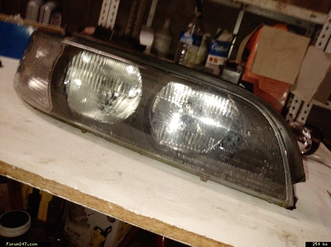

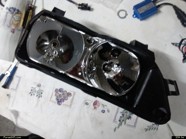

MessagePosté le: Ven 30 Jan 15 à 16:30    Sujet du message: Répondre en citant

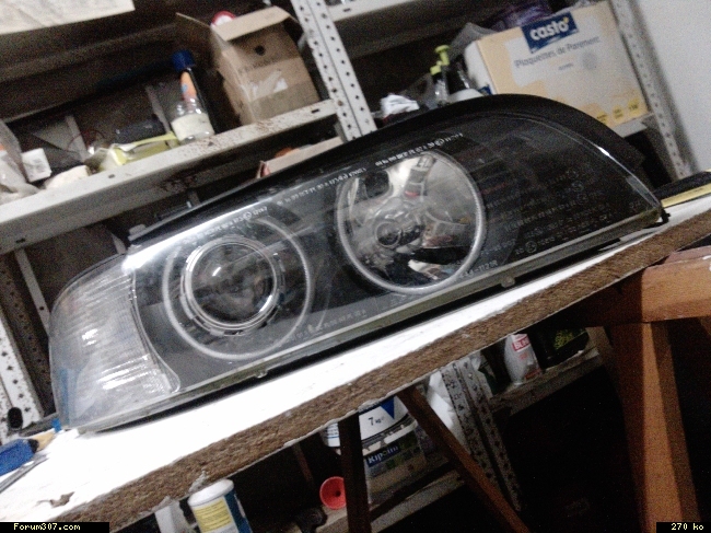

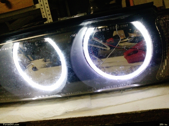

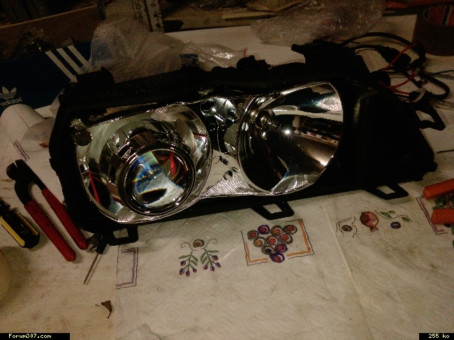

Préparation du nouveau regard 2015
Pendant
Avant
Après

MessagePosté le: Ven 30 Jan 15 à 16:33    Sujet du message: Répondre en citant
Merci Jeff
Elles y ressemblent mais non ce sont des Rondell type 58

MessagePosté le: Ven 30 Jan 15 à 16:34    Sujet du message: Répondre en citant
les roues font minet pour l'instant mais c'est pour l'essai c'est pas la bonne monte
là elles sont en 225/45/17
Je devrais être en 225/50/17 ou 235/45/17

MessagePosté le: Ven 30 Jan 15 à 16:45    Sujet du message: Répondre en citant

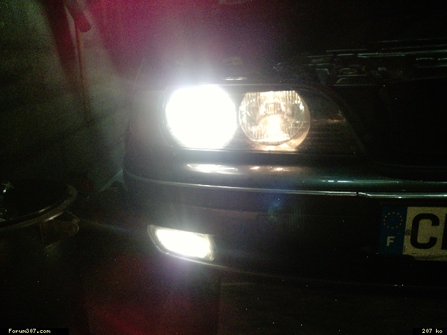

Pour les phares c'est la photo qui fait ça
L'intensité est correcte c'est du xenon 35W avec des ballasts de seconde zone...
En attendant avec impatience ceux de Francky

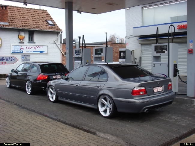

Jeff 307 XS Pack cuir a écrit :
Il y en a une par chez moi qui tourne avec des concaves de chez BM et franchement j'adore!!!
ya les type 128 qui font classe
quand mes boudins seront raides, si ça tombe au moment d'une prime d'entreprise, ya ça qui pourra s'envisager :
Mais en 18.
là 19 c'est trop gros je trouve

MessagePosté le: Ven 30 Jan 15 à 17:03    Sujet du message: Répondre en citant
C'est les mêmes jantes que celles la qu'il a le mec elles sont trop belles

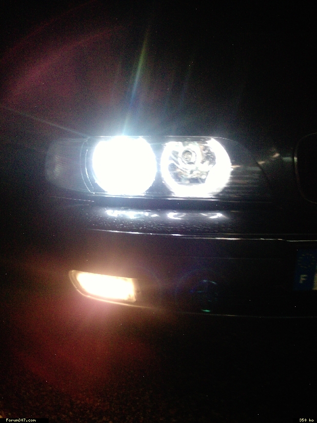

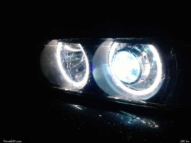

Angel eyes + HID monté !

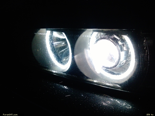

Bon voila, kit de Francky reçu et monté
Très bonne qualité et très bon rendu, plus blanc que blanc comme la lessive
Mon ancien kit HID était en 6000k aussi mais rendait légèrement bleuté
Celui de Franck est vraiment blanc pur, ça fait OEM j'adore

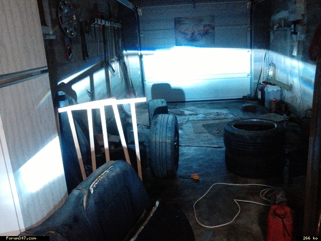

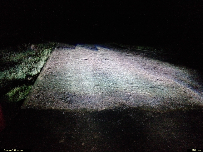

Comparatif de rendu :
Ancien kit 6000k
Kit from Francky

Joli rendu Hiiiiii :)
je me tate à passer en leds mais c'est l'installation et surtout le prix qui me rebute Laughing
