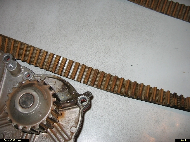

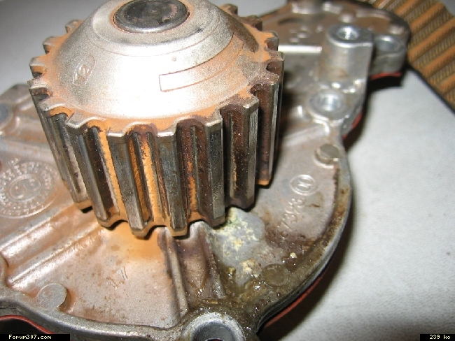

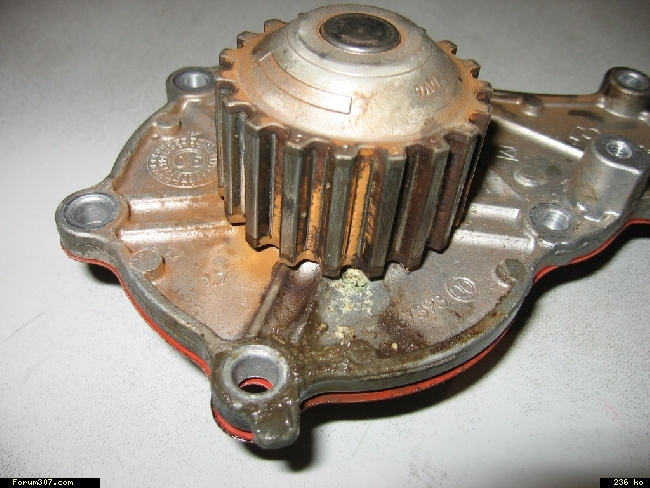

changement de courroie de distribution aujourd’hui sur mon DV6.
usage normal, 122 000 kms 7 ans.
Alors les 240 000 kms et 10 ans préconisés, ce n’était pas pour moi...
la pompe à eau commençait à fuir au niveau de l'axe...
maintenant je comprends pourquoi je rajoutais un demi verre de LDR de temps en temps...
Oxydation de la courroie et des poulies...d'ou le fameux bruit de crissement de la courroie...
l'humidité passe bien par la poulie du vilebrequin...c'est un problème...
toutes les dents de la courroie sont oxydées.
c'est répartie pour 120 000 kms normalement...
Cout des pièces 200 euros environs avec le tendeur et courroie d'accessoire, et distri complète, plus les consommables.
Au final, je me suis aperçu que l’équerre qui tient le bocal du lave glace était cassée... Rolling Eyes un coup de soudure et c'est repartie...y a des fois je me demande... Hum ? Ca tourne pas rond...
