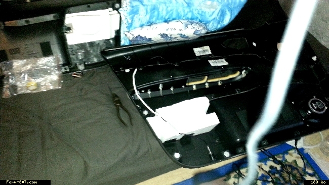

je me suis décider à faire une des modification que j'avais prévu depuis un bon moment,

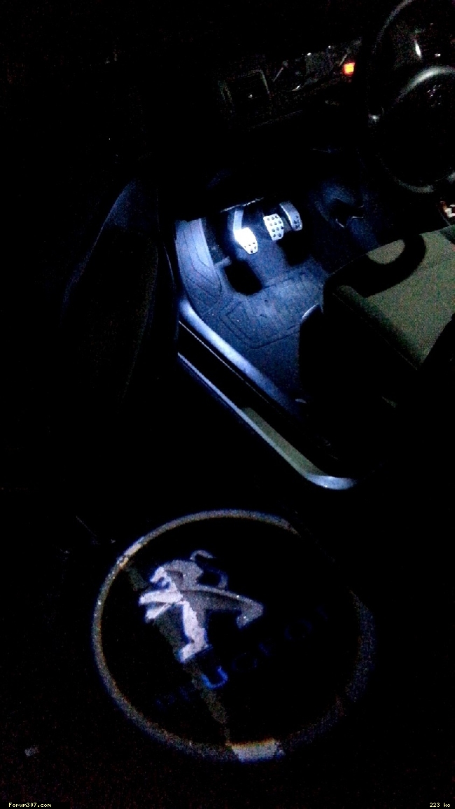

C'est d'installer 2 petits projecteurs (un pour chaque porte avant) qui projettent le logo PEUGEOT par terre lorsque l'on ouvre la porte,
c'est mon premiers tuto, soyez indulgent Embarassé.. sur la mise en page ... la présentation ou si il manque des trucs ..
Pour installer ces petits proj. je ne pensais que ça allait me prendre autant de temps Mad
Mais comme j'avais dejà installer des leds pour les caves à pied ça m'as fait moins de boulot, j'avais plus qu'à raccorder au même fil
Je me suis d'abord inspirer de certains tutos du site pour avoir un peu de base :
http://www.forum307.com/viewtopic.php?t=60206
ce tuto contient d'autres tuto ...
Pour ma part j'ai eu besoin en tout de :
-Déposer la garniture des portes,

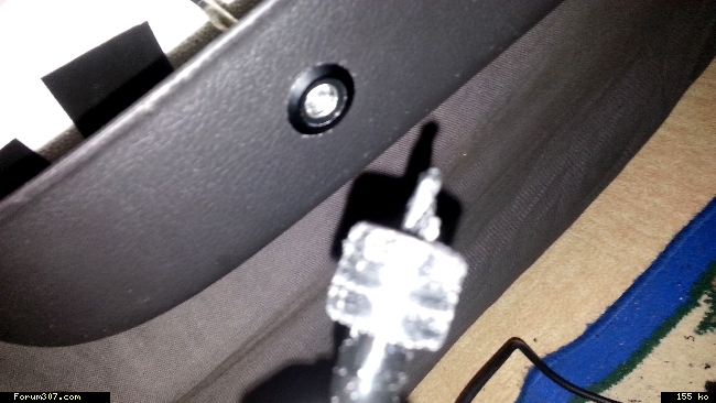

-Les percer au bon endroits avec la mèche fournis avec les projo

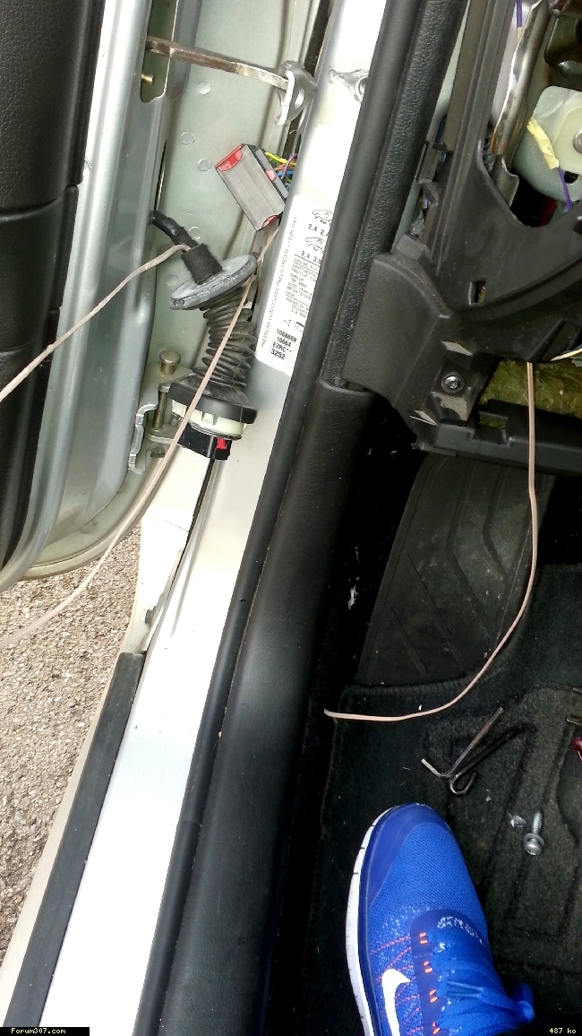

-Faire passer les cables ... C'EST LE PLUS GALÈRE Mad
Les projecteurs, je les ai échanger à un pote contre un pack led plafonnier, mais on peut facilement les trouver sur internet (un peu cher certe)
Les cables que j'ai utiliser sont des cables qui servait à relier des baffles...
Voilà à quoi ressemble mes projecteurs avant des les monter :
Je démonte les porte pour les percer :
Fait passer les câbles :

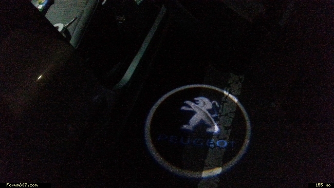

Le temps de finir ... il faisait nuit Rolling Eyes pour faire un travail propre sans rien abimer et faire passer délicatement les cables par le bon endroit, en tout ça a du me prendre 2H
pour ce résultat :
Voilà Razz assez content du résultat !
Si vous avez des questions... n'hésitez pas, donnez moi vos impressions Wink

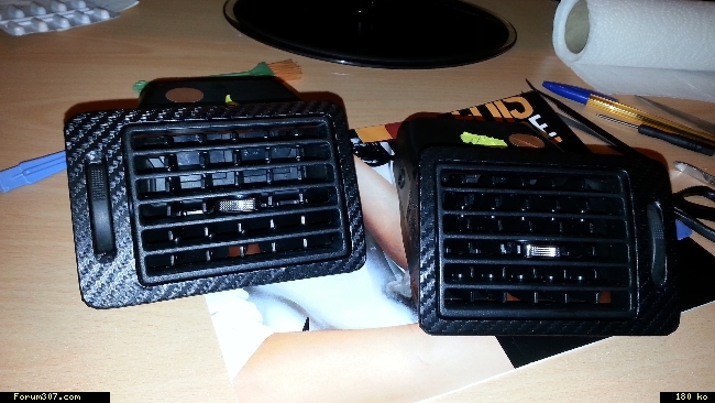

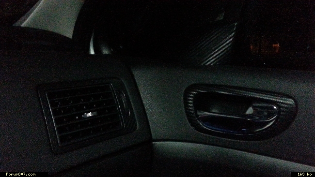

Petit plus j'ai recouvert les ventilation avec de l'adhésif carbon, rien à voir avec le sujet mais bon ... Laughing manque plus que la console central

en tout cas j'avais fait aussi un covering carbon sur les poignées et la ventilation mais grave erreur quand j'ai voulue enlever j'ai enlever le film carbone mais tout la colle est resté sur le plastique j'ai galéré ma race pour tout enlever
j'ai du faire des bains de white spirit pendant 2-3 h
et frotter 2h pour avoir à nouveau un aspect d'origine alors soit vous le faite et vous le gardé ou soit rien vous toucher pas

Oui j'ai remarquer, c'est vrai que la colle reste, c'est ça qui me retiens de faire la console centrale, dejà que pour les poignet j'ai mis du temps... et les bordures sont pas top top ... Confused
comme l'as dit je sais plus qui dans ma présentation, ya pas mieux que la peinture mais là aussi y'a du boulot et un budget, la peinture et le verni... Crying or Very sad

si tu veux que sa tienne dans le temps c'est peinture+vernis
le covering c'est beau au début mais sa tient pas dans le temps amoin d'avoir un film de qualité et encore ...
