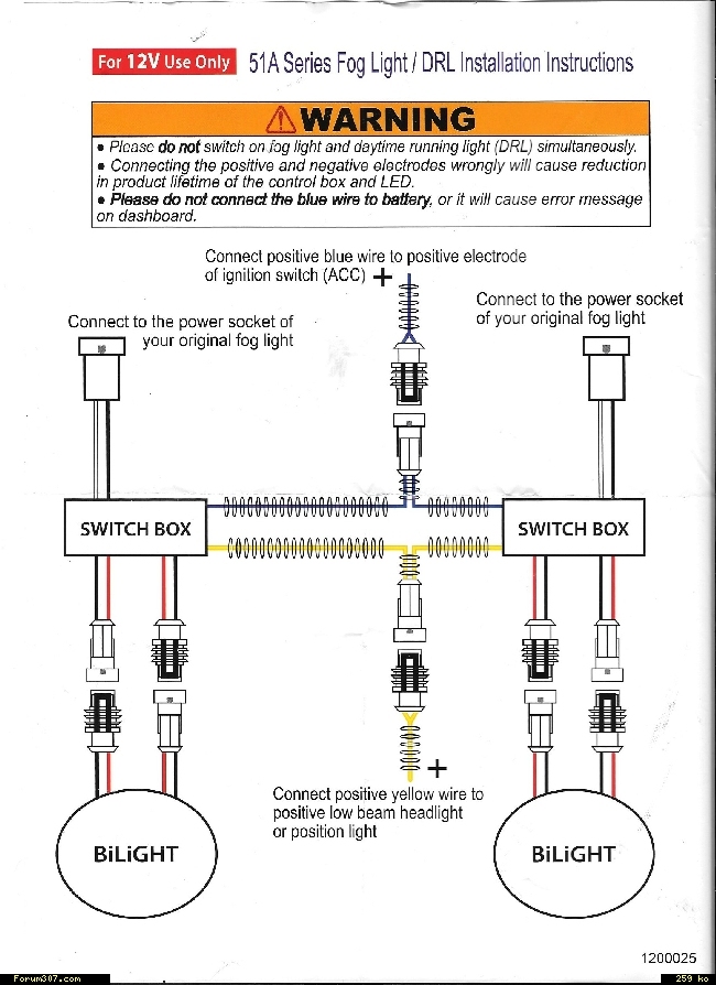

Je roule en feux auto, aucune chance que je ne sois qu'en feux de veille la nuit, en plus là où j'habite les gens on même tendance à rouler en feux de route en plein centre ville... Mais sur pas mal de vidéos et montages sur Google ils parlent de brancher sur croisement ou veille. C'est pas une règle stricte apparemment. Si un pro pouvait nous éclairer sur le sujet d'ailleurs... Car avant de l'acheter j'ai vu la vidéo du kit Philips qui en effet se branche sur les veilleuses. Je pense que la règle qui prédomine est le fait que les led de jour s'éteignent avec les croisements au minimum. Bref de toute façon chez moi ça marche pas lol ils restent allumés. J'ai pas dû utiliser le bon câble.
Note: sur ton schéma on parle de brancher soit sur position soit sur low beam headlight: traduction feux de croisement.

Problème réglé! Moralité si vous avez un boîtier drl qui propose feux de croisement, ou feu de croisement/position, ben prenez le feu de position!!!
J'suis têtu mais y a des limites!! Feu de position et hop mes bandeaux led s'allument au contact du moteur, et s'éteignent lorsque les positions s'allument. Voilà voilà. Prochaine étape, camoufler tous les câbles qui traînent pour faire une installation propre. Par contre je me demandais, y a t'il moyen de ce brancher ailleurs que sur la batterie parce que c'est pas terrible esthétiquement. Y a peut être un fusible sur lequel je pourrais piquer mes câbles?
