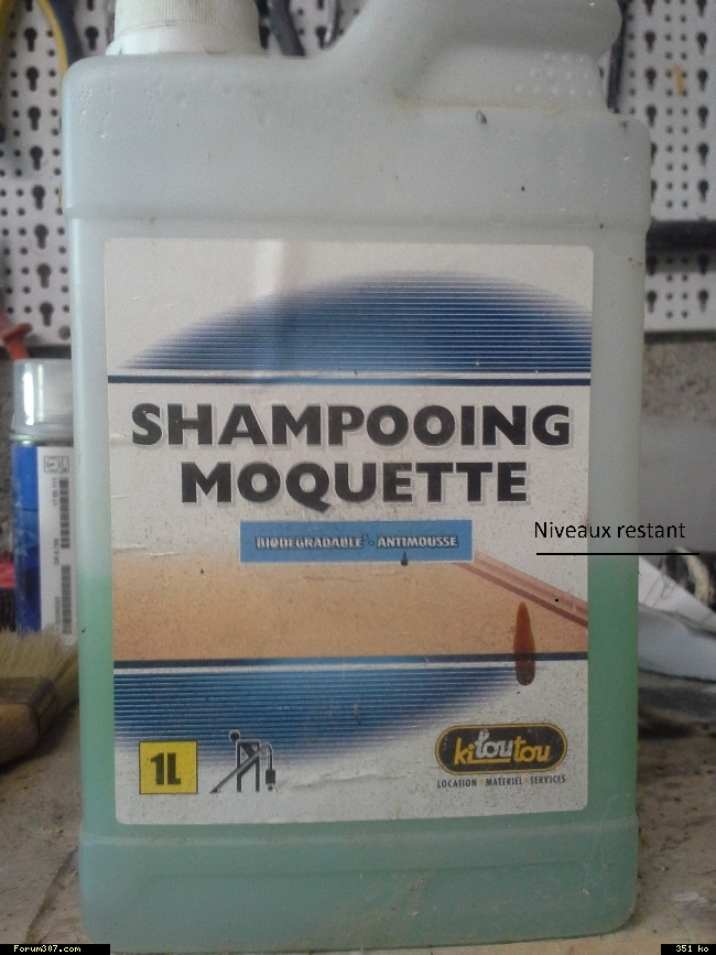

Louer une shampouineuse chez kiloutou + shampoing c'est parfait je les fait sur la mienne j'ai était surpris par le résultat et la couleur de mon ciel de toit l"eau de récup était noir si vous en louez une proffiter en pour faire vos sieges ou meme chez vous canapé en tissu ou autre afin de bien proffiter de la loc.

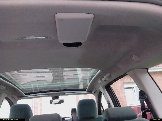

slt
alors voila je suis aller chercher de l alcool menager (a la pomme )
comme Project nous a dis ........
et j ai essayer ce soir sur une partie de ciel de toit , et ben je peu vous dire que PROJECT et un genie !! ça marche d enfer Clap clap clap
une photos pour vous laisser voir Wink

Pour le prix je sais plus trop c'étais il y a 1 an j'ai du payer 16€ au total avec le shampoing mais pour vous ca sera plus chère car je boss chez kiloutou donc j'ai 70% sur le materiel en location et 30% sur le consommable. c'est une bonne solution sans ce fatiguer a frotter ( je fais pas de pub parce que je travail chez eux je dis juste que c'est une solution simple )
Ci joint photo du produit utilisé.
Il en reste environ la moitier j'ai fait la voiture complet siège, ciel de toi, canapé de la maison.

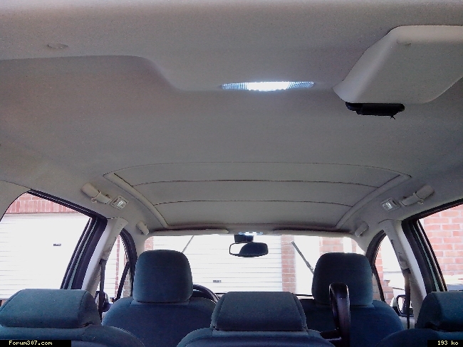

slt
voila terminer cette apres midi
pendant ;
et la fini ; (encore un peu humide)
Laughing Laughing
