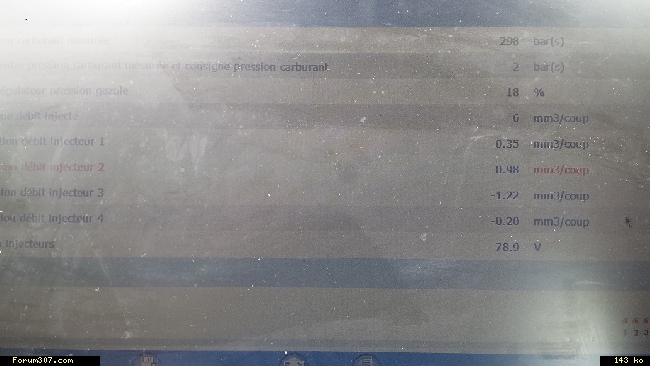

MessagePosté le: Dim 03 Aoû 14 à 19:34    Sujet du message: Répondre en citant
Bonsoir
je reviens sur mon topic car ma voiture a toujours du mal a démarrer et cela a même empiré.
J ai démonté les injecteurs un par un et devissé le porte injecteur que j ai nettoyé soigneusement .le tout a été remonté et j ai réussi à la démarrer à la clé et pas a la poussette.J'ai fait une lecture des débits d'injecteurs et je voudrais avoir votre avis si je dois les changer tous ou les faire nettoyer.Merci d'avance.
philau14
Inscrit le: 25 Jan 2009
Messages : 24
MessagePosté le: Ven 08 Aoû 14 à 18:37    Sujet du message: Répondre en citant
injecteurs changés et problème résolu.
