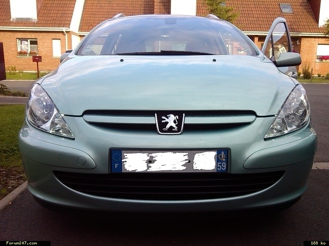

MessagePosté le: Sam 19 Juil 14 à 18:32    Sujet du message: Renovation phare T6 Répondre en citant
re :
une photos pour voir le 23 juillet ça fera 4 mois que je l ai fais Wink
La puissance n est rien , Sans la maitrise
