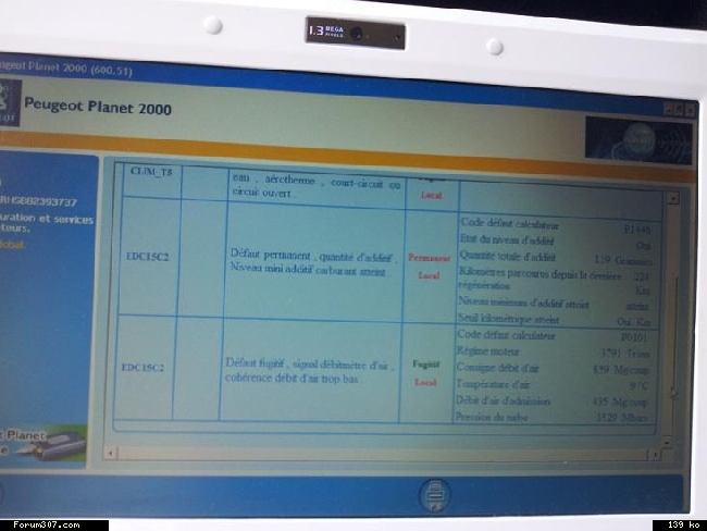

Passée à la valise, je n'ai qu'un défaut fugitif du débitmètre qui ne revient pas systématiquement et un niveau bas de la Cerine (mais la perte de puissance était apparue avant)

Messages : 16973
MessagePosté le: Jeu 10 Juil 14 à 18:50    Sujet du message: Répondre en citant
pour le débitmètre n'est pas en cause en plus fugitif le défaut
par contre le code Quantité d'additif . Niveau mini additif carburant atteint il est là ton problème
je n'arrive même pas le N° du code défaut sur la capture !P144?

MessagePosté le: Jeu 10 Juil 14 à 19:53    Sujet du message: Répondre en citant
Pour le niveau d'additif, je ne pense pas que ce soit le problème puisque je retrouve la puissance sans débimètre, c'est à dire que le FAP n'est pas colmaté.
Pour Tororosso, il y a pas mal de personne qui l'on changé pour rien avec les même défaut que moi, c'est pour ça que je ne suis pas sûr.
Est-ce qu'un debimètre mort ferait sortir un défaut permanent sur PPS? Comme lorsqu'on le débranche?
