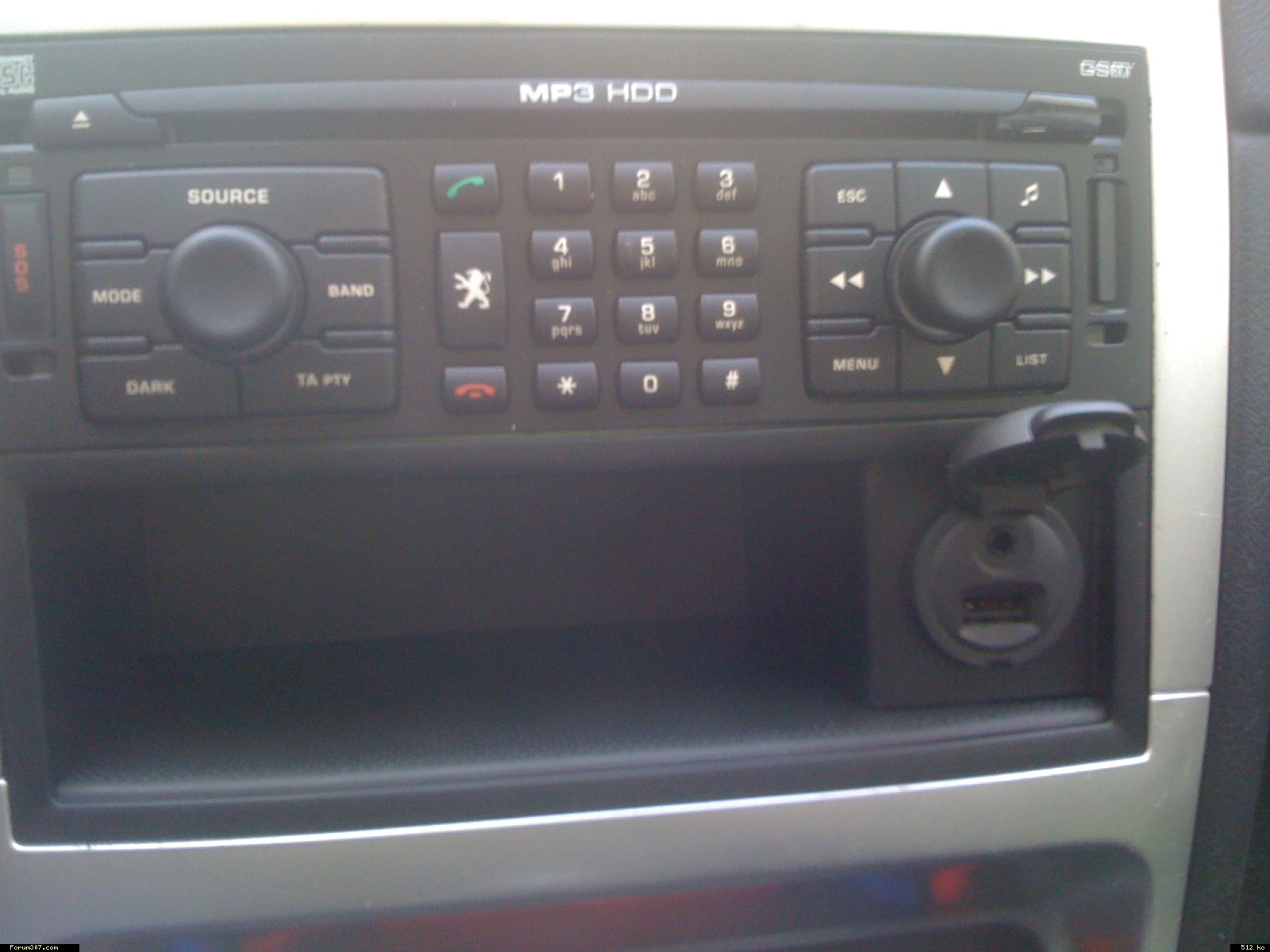

Oui ce câble se branche sur RT4/5 .
Il semble être livré avec la fiche acc USB et peut s'installer à la place de la prise 12V ou sur un bac de l' EXPERT 3 comme sur ma 307
Le vide poche d' EXPERT 3 REF 8226YT Prix = 18.80€ en 2010
http://www.forum307.com/viewtopic.php?t=18951
