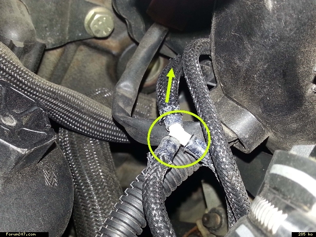

MessagePosté le: Mer 30 Avr 14 à 23:32    Sujet du message: Répondre en citant

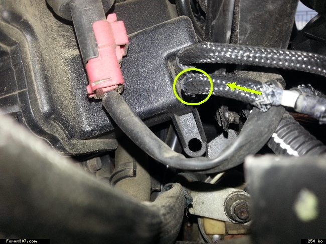

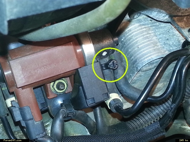

J'ai fait quelques vérifications et testes en fonction des infos que j'ai pu récolter sur différents forum.

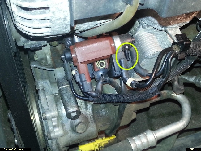

Beaucoup de personne ayant le même type de défaut ont ciblé leurs avaries a des problèmes liés essentiellement aux tuyaux allant des électrovannes au turbo.
C'est donc dans ce sens que j'ai fait les vérifications et je me suis rendu compte que l'un des tuyaux fixé sur l'électrovanne du haut coté compresseur clim ne tenait pas aussi bien que les autres.
Fixation de ce tuyau avec un collier en plastique
Ensuite en voulant vérifier le raccord en "Y" blanc, le fait de tirer dessus très légèrement a suffit à le déconnecter à l'électrovanne qui se trouve sur le bloc moteur.
En se déconnectant il y a eu une décompression...
Au final, en faisant à nouveau un énième RAZ avec le boîtier diagnostic, je n'ai plus aucun défaut, anomalie antipollution compris.
Les essais sur route sont les suivants:
- gain de puissance et couple à bas régime et ce jusqu'à 2500tr/min environ
- le turbo est plus audible et s'entend encore plus au-delà de 2500tr/min mais perd de la puissance à partir de ce régime moteur pendant la phase d’accélération.
Quelqu'un aurait une idée ?
LAOZ
Inscrit le: 11 Aoû 2012
Messages : 581
Localisation : 63000 Clermont
MessagePosté le: Jeu 01 Mai 14 à 07:39    Sujet du message: Répondre en citant
Cette EV ne gère pas ton Turbo... Donc, je vois pas trop. De plus, dans ces durites, c'est du vide. Donc, ça n'a pas tendance à ce déboiter. Et bien sur, c'est une aspiration et non pas une décompression que tu as écouté en débranchant.
Le seul défaut important c'est celui-ci :
défaut 4 : P0299 = Turbo/Super Charger Underboost
...et il correspond exactement à ce 1er diagnostique :
Capteur de recopie de turbo, ou GV bloquée, ou poumon de commande percé. (turbo HS...?)
Aussi vérifier l'intercooler, et ses durites. Mais ça perce jamais sur les 136.

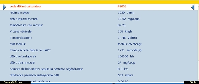

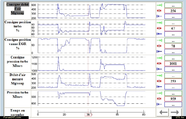

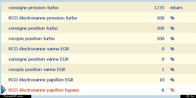

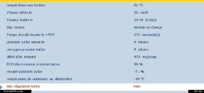

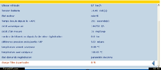

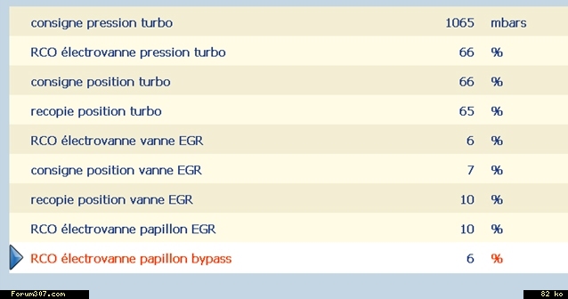

MessagePosté le: Lun 02 Juin 14 à 15:09    Sujet du message: Répondre en citant

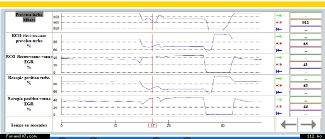

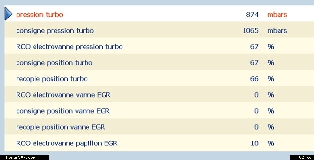

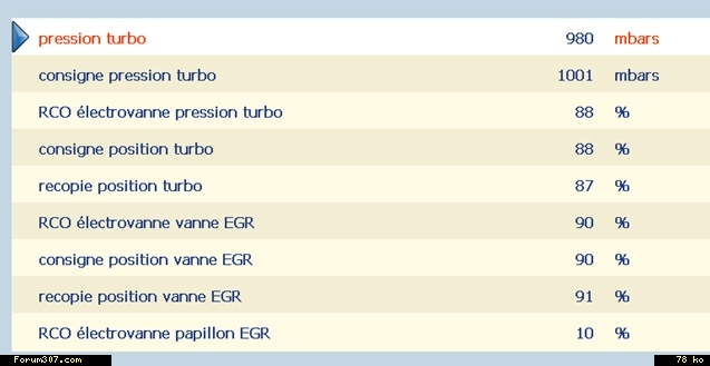

Je n'ai toujours pas réussi à résoudre mon problème mais il y a eu quelques avancement.
En terme mécanique, j'ai nettoyé le fap au karcher. Il y a une une infime amélioration mais mon problème initial est toujours présent.
Ensuite j'ai installé PP2000 et voici les données
au ralenti :
à 3000tr/min environ
moteur à l'arrêt :
Comme je suis novice, je ne sais pas trop comment interpréter toutes ces données.
J'ai pu comprendre que les éléments comme la vanne EGR, Wastegate débitmètre ont l'air de fonctionner (mais peut-être pas comme il le faudrait!)
Si une âme charitable veut bien m'aiguiller avec ces données....
Merci d'avance

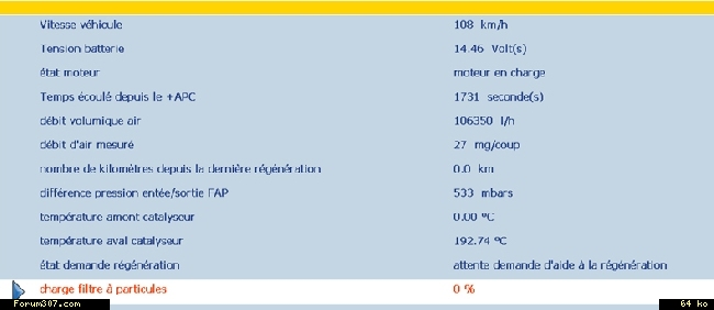

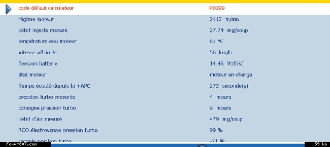

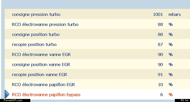

MessagePosté le: Mer 11 Juin 14 à 18:33    Sujet du message: Répondre en citant
d'autres relevés de données avec les codes défauts :
P0472
P2033
P0299
Graphe
Messages : 16998
MessagePosté le: Mer 11 Juin 14 à 18:55    Sujet du message: Répondre en citant
pour calculateur moteur SIEMENS SID803
Code défaut P0299:Signal pression turbocompresseur : Pression trop faible par rapport à la consigne
Zones suspectes:
Doseur d'air trop fermé
Filtre à air colmaté
Obstacle freinant le passage d'air
Prise d'air entre compresseur et moteur
Capteur de pression de suralimentation
Capteur de recopie position turbocompresseur
Problème de vide (Fuite - Pas assez de vide)
Géométrie variable du turbocompresseur bloquée en position "suralimentation
minimale"
Turbocompresseur défectueux
Code défaut P0472
Signal capteur pression différentielle échappement : Court-circuit à la
masse
Zones suspectes:
Capteur de pression différentielle filtre à particules
Durits
Connectiques
Faisceau électrique
Code défaut P2033:
Signal température aval catalyseur : Tension trop faible
Zones suspectes :
Capteur température aval catalyseur
Faisceau électrique
Edité par zamaz le Mer 11 Juin 14 à 19:08
