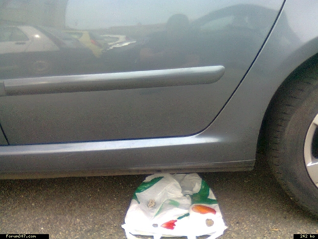

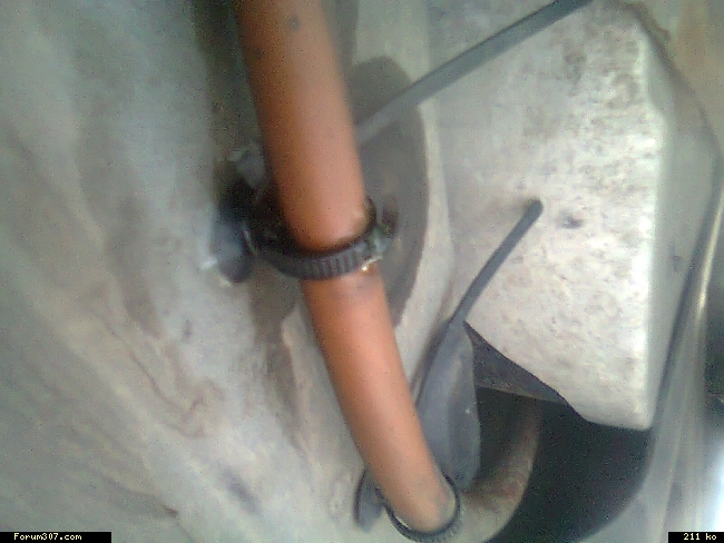

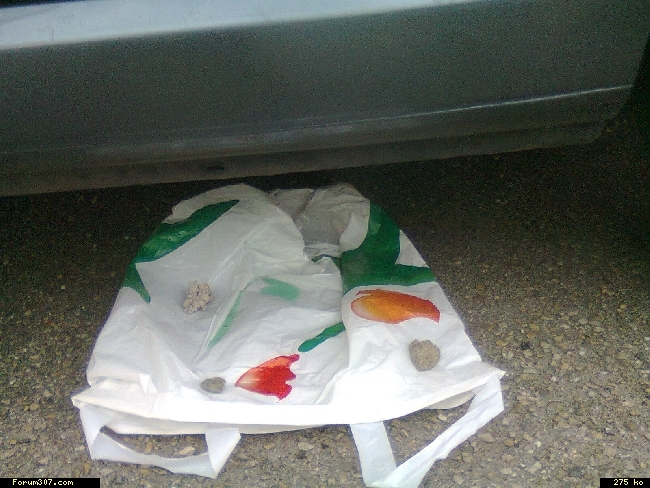

Bonjour à tous. J'ai un souci avec une fuite je vs explique en espérant que vs me compreniez.
Depuis 2 jours j'ai un liquide un peu verdâtre qui coule au niveau de l'arrière du véhicule côté gauche.
Cette fuite est située sur une attache noire niveau porte arrière au début, à l'opposé de la poignée de porte. Cette attache en plastique maintiens la durite qui arrive au disque arrière gauche.
Mon niveau de liquide de refroidissement et de frein est au max et ne bouge pas.
A première vue ce n'est pas la durite qui fuite mais le liquide coule de l'orifice ou s'encastre l'attache/agrafe.
Suis perdu pour dire vrai Wink

Tu pourrais faire une photo de la fuite?

MessagePosté le: Lun 31 Mar 14 à 15:10    Sujet du message: Répondre en citant
J'ai fait au mieux avec mon tel.

MessagePosté le: Lun 31 Mar 14 à 15:12    Sujet du message: Répondre en citant
Tu n'as pas quelqu'un qui peut appuyer sur la pédale pendant que tu regardes? (attention, le liquide de freins est super méga corrosif). Pour moi c'est ta durite qui est percée, je ne vois pas comment ça peut fuir autrement...

MessagePosté le: Lun 31 Mar 14 à 15:17    Sujet du message: Répondre en citant
J'ai essuyé la durite et ça ne coule pas de là. Par contre quand j’appuie sur l’agrafe au niveau de son insertion ds la carrosserie , là il y a du liquide qui sort. Confused

MessagePosté le: Mar 01 Avr 14 à 12:36    Sujet du message: Répondre en citant
Alors à première vue aucune fuite sous mon plancher d'intérieur.
Hier voiture mise sur chandelles , il y avait un petit caillou qui empêchait l’agrafe de coller sur son encastrement. depuis que j'y ai remis plus de fuite, en ts cas pas à terre.
Cela reste bizarre tout de même. Confused
