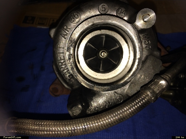

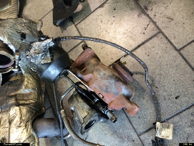

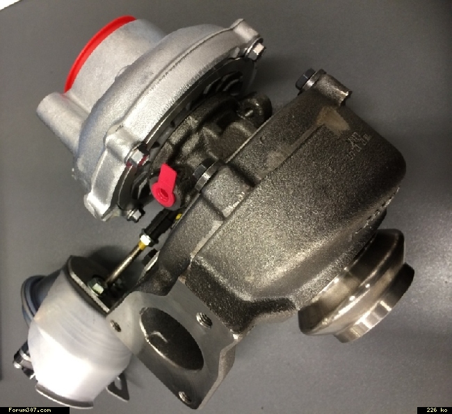

MessagePosté le: Jeu 27 Fév 14 à 21:29    Sujet du message: Répondre en citant
bonsoir,
mon problème de turbo est résolu ! Wink
par contre pour résoudre le problème j'ai changer le tubo Crying or Very sad
photo du nouveau :
et voici l'ancien :
des que j'ai un moment je l'ouvre pour voir dans quel etat est la géométrie variable
Ma présentation

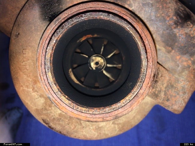

MessagePosté le: Dim 02 Mar 14 à 14:29    Sujet du message: Répondre en citant
voici les photos,
la géométrie variable était bien grippé et y avait du jeu dans l'axe de la turbine !
Ma présentation
