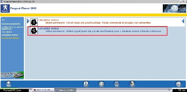

khalil03
Inscrit le: 04 Mai 2012
Messages : 162
Localisation : Maroc (pilote)
MessagePosté le: Mer 02 Nov 16 à 17:21    Sujet du message: Répondre en citant
Je viens de faire le télécodage au niveau du BSI et au niveau du calculateur moteur et j'ai 2 problèmes :
1) Le régulateur de vitesse marche mais avec un décalage de 5 km\h sur l'affiche combiné par apport à la vitesse réelle (65 km/h sur le régul = 60 au compteur de vitesse).
2) Quand j'active le limiteur j'ai une erreur sur l'écran centrale "système de contrôle de vitesse défaillant".
J'ai passé la valise et j'ai cette erreur
Merci d'avance pour vos réponses:)
(\_._/)
(='.'=) 307 RESTYL BERLINE 1.6 HDi 92 16V
(")_(")
Messages : 16982
MessagePosté le: Mer 02 Nov 16 à 17:56    Sujet du message: Répondre en citant
A mon avis tu n'as pas la pédale d'accélérateur spéciale
pour le limiteur?il te reste à refaire le télécodage sans cette option.
khalil03
Messages : 162
MessagePosté le: Mer 02 Nov 16 à 18:05    Sujet du message: Répondre en citant
je désactive au niveau du BSI ou au niveau du calculateur moteur ?
Parce-que j'ai mis sans limiteur sur le calculateur moteur j'ai eu beaucoup d'erreur ABS et sur le freinage Sad
Merci pour ta reponse
(\_._/)
(")_(")
Messages : 16982
MessagePosté le: Mer 02 Nov 16 à 18:10    Sujet du message: Répondre en citant
khalil03 a écrit :
je ne sais plus ,ça fait 5 ans que je l'ai fait ?par contre si tu as l'ESP je crois qu'il faut télécoder par rapport à ça aussi ?

MessagePosté le: Ven 30 Juin 17 à 09:20    Sujet du message: Activer le régulateur Répondre en citant
Salut les gars , je roule dans une 307 2.0 136 cv boîte auto de 2002, j'ai décidé d'y ajouter le régulateur de vitesse alors j'en ai acheté un d'origine sur internet, je suis tombé sur un topic qui expliquait comment l'activer avec pp2000, ce que j'ai fais.
Ou est mon probleme ? Me demanderez vous, et bien en fait j'ai réussi à l'activer dans le BSI mais je n'arrive pas à communiquer avec mon calculateur moteur , je les ai tous essayé et soit il s'affiche "le calculateur n'a pas répondu", soit il me demande si je suis sur des infos renseignées et une fois que j'ai dis oui, je n'arrive pas à modifier les lignes qui m'intéressent .
Aidez moi svp je ne maitrise pas super bien diagbox :/
Merci beaucoup d'avance ! Super content :D
momo67
Inscrit le: 30 Avr 2016
Messages : 1077
Localisation : 67200
MessagePosté le: Sam 15 Juil 17 à 17:18    Sujet du message: Répondre en citant
salut dans la ligne régulateur y'a la ligne présent??
