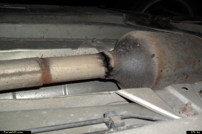

bonjour
suite a un bruit d’échappement anormal je me suis pencher sous la voiture et j'ai eu la belle surprise de voir un trou a la sortie du catalyseur plusieurs personne m'on dit de mettre de la pâte genre cosmofer,sintofer... pensez vous que je peux le refaire avec sa ou pas? en sachant qu'il n'est pas couper en 2 il tient encore par le dessus

ca parait chaud qd meme,... ce qui est chaud c que c quasiment en bout de cata (que j'ai d'ailleur du mal a reconnaitre sur ta photo), et que c quasi sectionné.
ca aurait été simplement sur le tube c t parfaitement fesable, mais la, meme si tu le fait il risque de pas tenir longtemps...mais au prix d'un cata tu peux tj essayer, ...en tout cas moi je tenterais un bricolage de fortune.

oui vu le prix d'un cata et une quinzaine d'euros la pâte je pense que je vais tenter sa avant de la changer on verra bien

pas uniquement avec de la patte, il faut rajouter une petite taule pour envelopper tout ça ! (achète un kit de rafistolage y'a souvent une tresse nylon maillé, et une taule fournit)

Une bonne soudure et c'est reparti pour des années

encore faut t'il conaitre quelq'un qui sache souder loulou puis la c'est soudure inox qu'il faudrait.
la pate ne durera pas longtemps sa ne tien pas dans le temps car je l'ai refait il y a pas longtemps sa a durée meme pas 1ans et puis c'est trop attaquée chez toi pour etre colmatée de la sorte a part une soudure peutetre avec un tube inox.

Ne te prend pas la tête avec ça, met un neuf. Ce sera plus chère, mais tu n'aura pas de souci.
