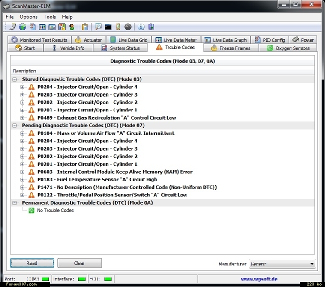

Posté le: Mer 16 Oct 13 à 14:45 Sujet du message: |
Pour les défauts P201, p202, p203, p204 : cela vient bien des injecteurs qui sont pas reconnu, faut donc que je les remette dans l'ordre...
P603 : c'est parce que j'ai débrancher la batterie, rien de grave
P104 : Arrivé d'air, Cable mal branché ou capteur dead ? mais peut être lié à P1471
P1471 : Bloquage de la vanne ERG : je vais checker le cable et regarde si elle se serait pas gripper avec l'humidité (il pleut beaucoup en ce moment)
P0122 : batterie mal chargé ou un cable qui fait cours-circuit quelque part ? (aie), peut etre lié la courroie d'accessoire non mise (pas d'alternateur)
Donc par étape :
-> Remise en place injecteurs
* Test
-> Checkup vanne EGR
* Test
-> Checkup capteur arrivée d'air
* Détruire la voiture à coup de hache

Posté le: Jeu 17 Oct 13 à 22:01 Sujet du message: |
J'ai remis les injecteurs dans le bonne ordre à priori.
En tout cas je n'ai plus les défauts sur le rapport
J'ai acquité tous les défauts et retenté, sans succès
Maintenant j'ai ceci comme défaut :
P0339 : Crankshaft Position Sensor "A" circuit intermittent
P1351 ; IDM input circuit malfunction / Ignition Coil control circuit High voltage Or SID 803/EDC16C3 - Pre/P
Information pendant le démarrage :
Intake Manifold Absolute Pressure : 102 kPa
Air Flow Rate : 2,12 g/s
Fuel Rail Pressure : 32480 kPa
Auriez-vous d'autre suggestions ?
A priori défaut sur le capteur de vilbrequin (problème de calage ? Pourtant j'ai vérifié quand j'ai calé la distribution)
Et bougie de préchauffage (mais d'apres des forums, ça n'empeche pas de démarrer quand il fait plus de 0deg or il fait 12deg)
Merci d'avance
