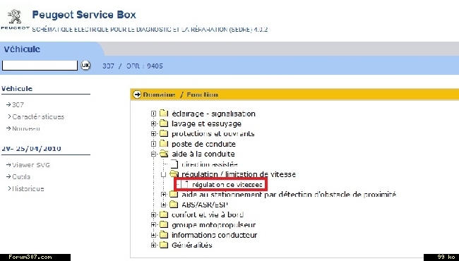

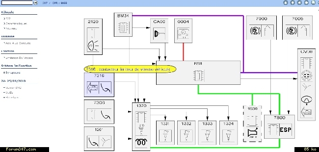

Djallal je ne crois pas que tu puisses mettre le limiteur sur ta voiture, l'option n'existe même pas sur Sedre pour le moteur DW10ATED FAP
Désolé frère, tu devras te contenter du régulateur!
Capture d'écran de Sedre avec l'OPR de ta voiture et les caractéristiques de ta voiture:

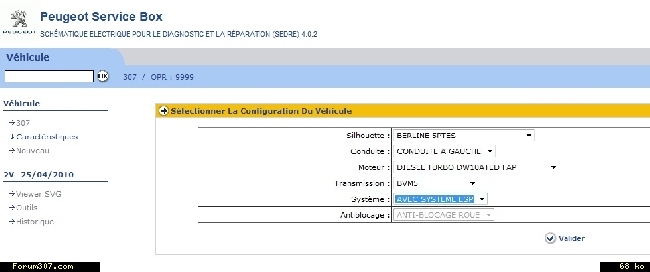

Si si la schématique sur Sedre existe bien pour ton moteur 2.0L HDI 110cv FAP sur les derniers modèles sortis (OPR récent, moi j'ai pris 9999 pour l'exemple):
Schématique:
Donc techniquement c'est possible le limiteur, par contre hier je me suis troué les yeux pour toi à chercher sur Servicebox le VIN d'une 307 2.0L HDI 110 FAP équipée du régulateur et du limiteur de vitesse, je n'ai pas trouvé Parce que ça ça t'aurait aidé à commander le bon calculateur au cas ou tu déciderais de rajouter l'option

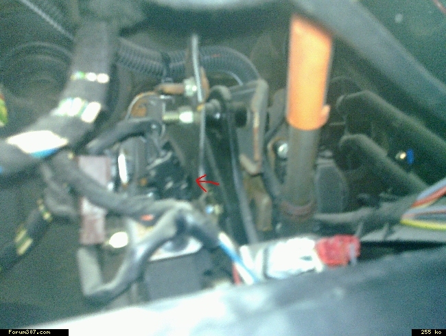

Moi j'ai installé le regulateur + limiteur sur mon T6 de début 2007. Sans la pedale d'accelerateur speciale + tirer le 5ieme cable vers l'ECU moteur, le limiteur restait toujours sur "--".
-Yves

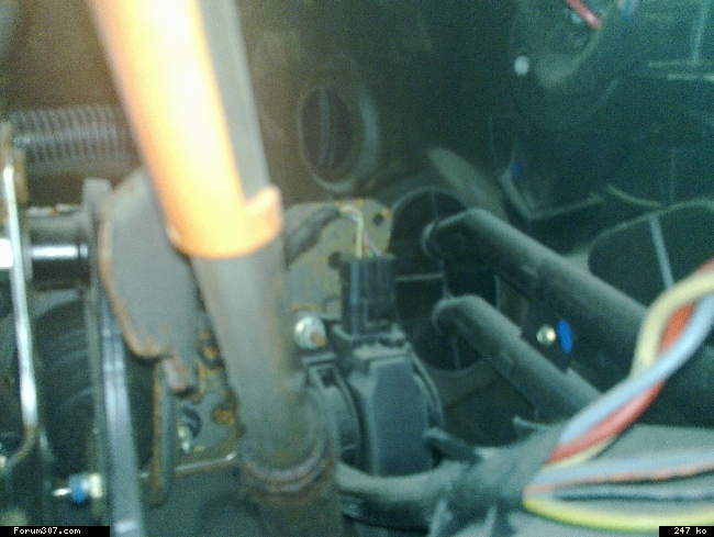

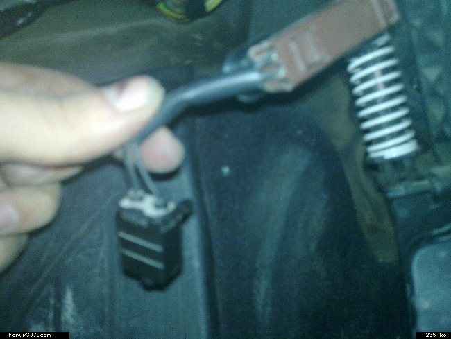

Posté le: Mer 20 Fév 13 à 21:13 Sujet du message: |
j'ai une pédale BOSCH 1601AW
faudra que je regarde si j'ai le contacteur, et le cable..

Si tu n'a pas la pédale, le limiteur ce met en défaut, il détecte qu'il n'ya rien au bout du fil (ou du calculateur et donc ce met en sécurité pour eviter tout problèmes de roulage)

sans la pédale spéciale point dur pour le limiteur!
impossible !et le prix de cette pédale n'est pas donné éventuellement à chercher sur le bon coin si tu veux cette option!

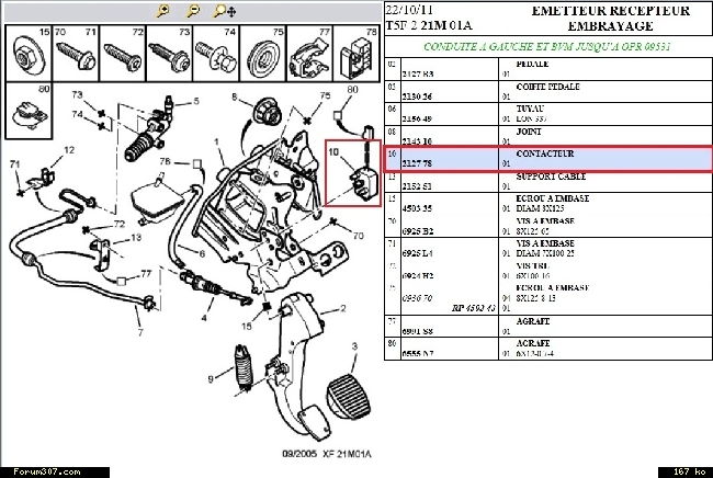

Si tu n'a pas la pédale, le limiteur ce met en défaut, il détecte qu'il n'ya rien au bout du fil (ou du calculateur et donc ce met en sécurité pour eviter tout problèmes de roulage) |
merci de vos reponse. imaginons je trouve une pedale et que je la change.. ensuite il faut cabler quelque chose d'après ce que j'ai cru comprendre?

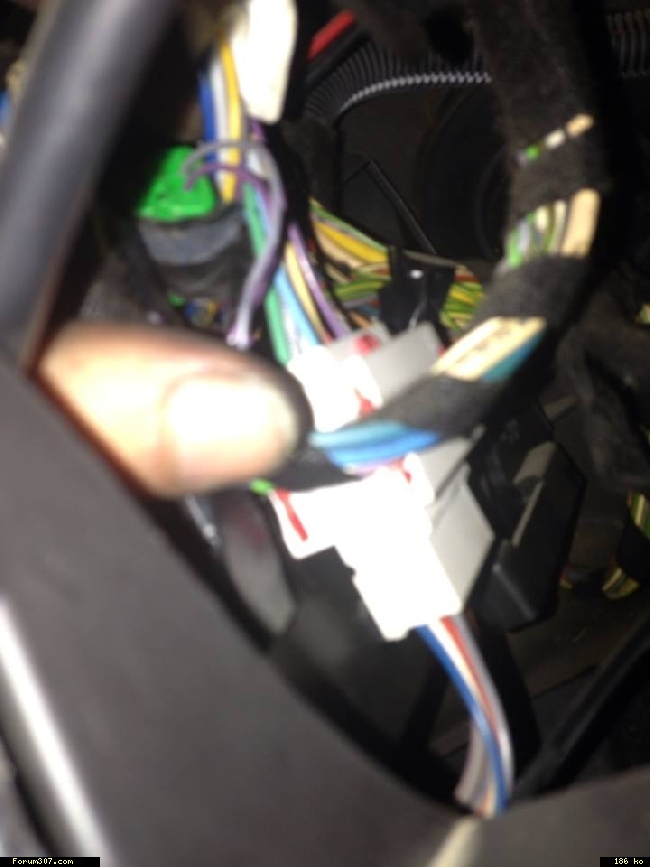

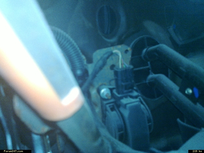

runner3003 Curieux
Inscrit le: 14 Sep 2013 Messages : 5
Posté le: Ven 11 Oct 13 à 19:57 Sujet du message: Peugeot 307 2007 limiteur de vitesse ne marche pas |

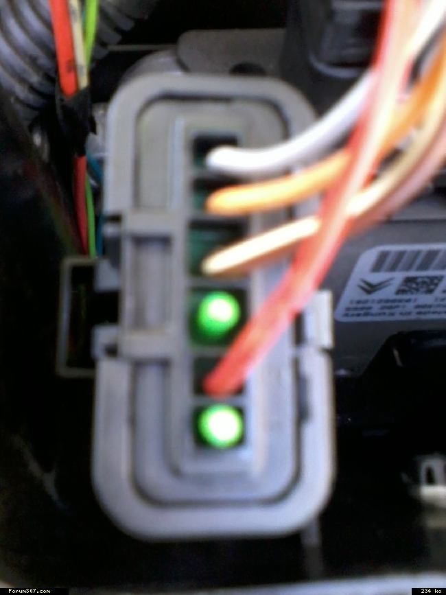

Aide s'il vous plaît. Quelqu'un peut-il me dire où aller 5e fil de la pédale d'accélérateur? J'ai essayé de positionner J1 à 48 marron connecteur d'alimentation de l'ordinateur, mais rien ne se passe, ne fonctionne pas. Tout est bien relié, testés et déclarés peugeotplanet. Ma voiture est une 2007 essence d-sign 1.6 16v. Si vous ne pouvez pas écrire mon VIN. Régulateur de vitesse fonctionne très bien mais le limiteur marche pas, j'ai essayé tous. S'il vous plaît donnez'moi le schema de électricité si quelqu'un sait...
je deviens fou!
