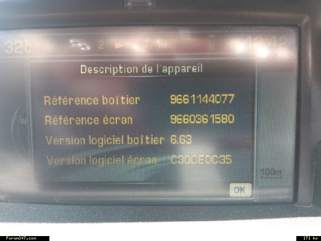

Par contre, mon fils a également une 307 SW, mais bizarrement sur sa voiture, le RT3 me dit d'insérer un CD. J'ai gravé plusieurs CD à des vitesses différents et sur différentes marques de CD, mais rien n'y fait. Par contre avec le CD origine Peugeot cela fonctionne. Quelqu'un aurait-il des pistes pour savoir d'où cela peut provenir. Merci pour votre aide.

J'ai fais la mise à jour du RT3 avec un CD original Magneti Marelli en version 6.63, par contre j'ai un doute si elle s'est faite correctement.
Le menu indique bien version 6.63, mais je ne suis pas sur s'il a fait la mise à jour pour l'écran. Y a-t-il un moyen de le vérifier ?

Coucou, oui tu restes appuyer longtemps sur la touche menu, et la tu auras un "menu caché" qui t'indique les versions des boitiers et écran

J'ai vérifié les versions du RT 3 de mon fils.
Version boîtier : 6.63 - CD:08.90
Version écran : C30CE0C35.
Je vous joins également une photo du menu.
Théoriquement le RT 3 serait à jour, alors si une personne aurait une idée pourquoi il ne prend pas les CD gravés en cartographie. Pour info, il lit bien les CD gravés en .mp3.
Merci de votre aide.
