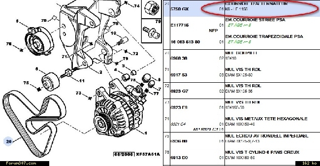

J'ai été surpris de la difficulté à monter ma courroie neuve (ContiTech 6-PK-1153) sur ma 307 2.0 HDI 110 climatisée : elle est manifestement trop courte.
Il m'a fallut déposer un galet, comprimer au maximum le galet tendeur (au delà de la position de pige) et forcer pour que cela rentre !!!
Je me suis donc interrogé sur la bonne dimension de cette courroie 6-PK-???? (nb de stries-désignation du profil-longeur de référence en mm) :
ServiceBox donne : 1156mm
l'ancienne déposée (GoodYear) : 1155mm
la nouvelle achetée (Contitech) : 1153mm
Je suis retourné vérifier les références sur Oscaro et Piecesauto et effectivement ils conseillent :
- en Contitech du 1153 mm
- en Gates : 1153mm
Mais également :
- en Dayco : 1155mm
- et enfin en SKF : 1156mm
Moralité, à refaire je prendrai la SKF ou la Dayco qui me semblent être en dimension plus adaptées à ce moteur pour un montage facile et un meilleur travail du galet tendeur.
Et puis cela évitera la rupture si effectivement elle est trop tendue. J'ai déjà cassé une courroie de distribution sur un Espace III essence 2.0 16v avec les lambeaux d'une courroie d'accessoires qui se sont enroulés autour du pignon du vilebrequin, toutefois sans conséquence sur la culasse/soupapes ce qui ne semble pas être le cas pour Dada06300
Suis-je le seul à avoir cette (petite) déconvenue avec cette courroie ?
ContiTech ou Gates ne font-ils pas du 1156 mm en 6PK ?
Bien à vous, Fredo84.
