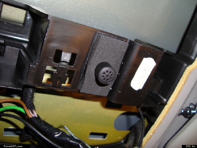

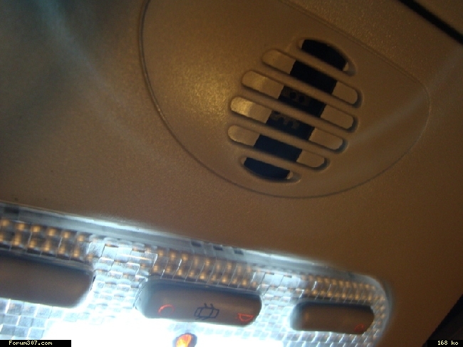

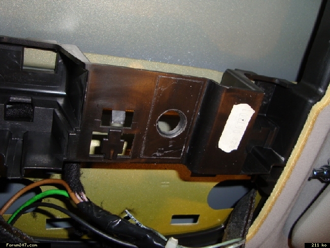

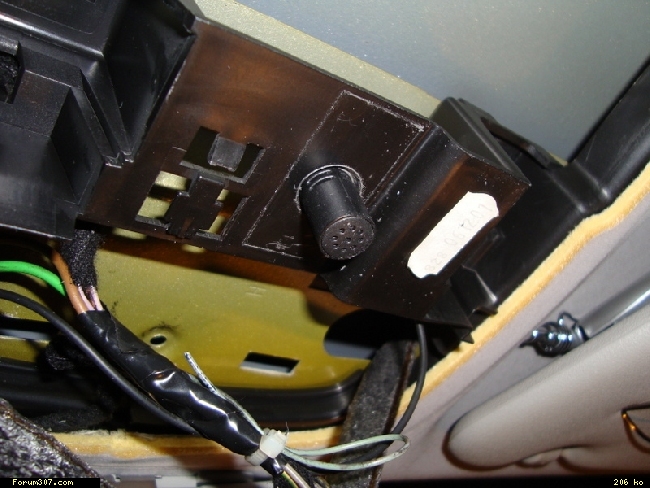

Après avoir fait trotter dans ma tête l'idée de Davcoach, voic, ma petite installation, discrète, de mon microphone de mon Pionner.
Après la dépose du support de plafonnier, le perçage au niveau du support centrale après avoir retiré la mousse noire:
Le passage de mon micro (trou à percer de façon à ce que celui-ci rentre en force, pour le maintien):
Remise en place de la mousse, qui permet encore de mieux le maintenir et d'éviter les vibrations du micro:
Et le final. On peux remarquer le micro par les fentes du support:
C'est pas mieux, comme ça ??? Rolling Eyes
