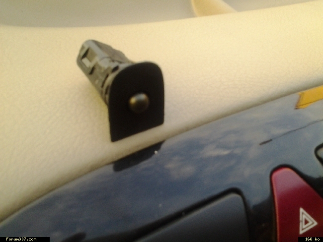

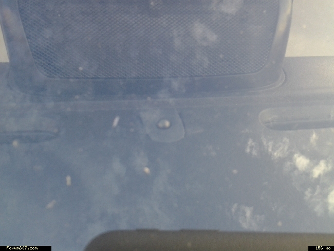

Le capteur et son support séparé
Le capteur monté sur son support

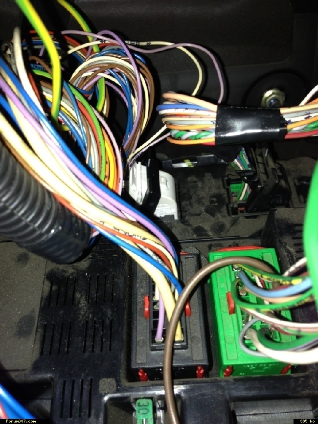

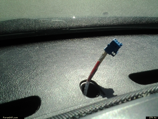

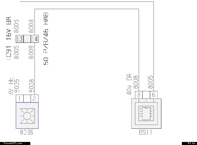

Pour commencer tirer le faisceau du BSI a l'emplacement du capteur

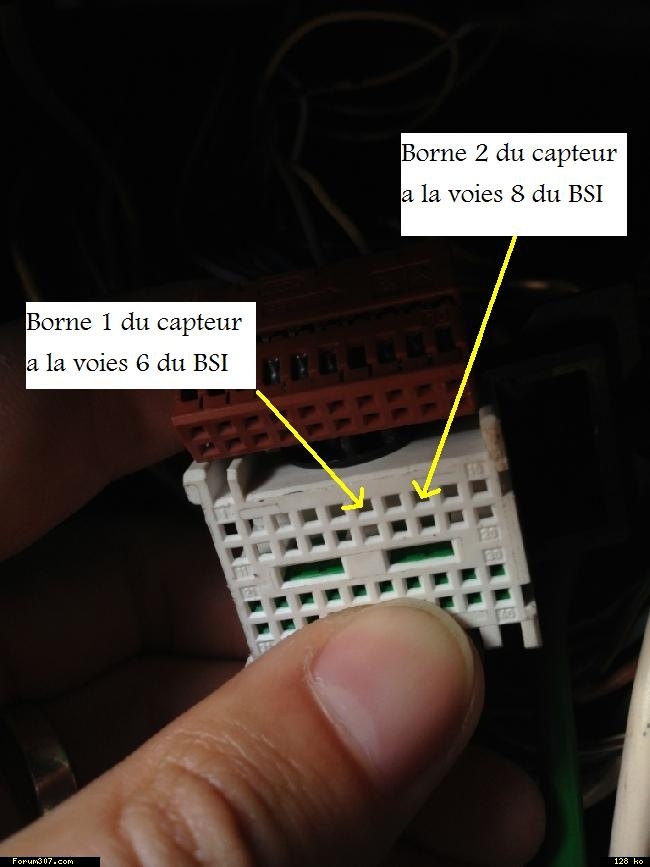

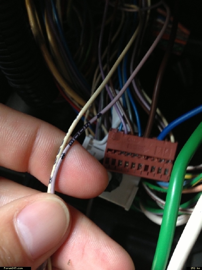

Branchement au BSI voici le shéma
La fiche 40 Voies blanche du BSI avec emplacement des cables
Clipsé le capteur dans son logement
Rebranché la fiche au BSI

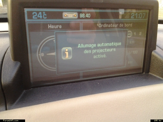

Avec DIAGBOX activé les feux auto

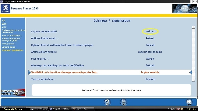

Avec pp2000, il faut aller dans : CONFIGURATION ET SERVICE CALCULATEUR / TEST PAR CALCULATEUR / BSI / TELECODAGE MANUELLE / OPTION CLIENT / ÉCLAIRAGE SIGNALISATION.
Photo pour le télécodage ( c'est sur 307 avec capteur bi-fonction c'est pareil sauf qu'il y a pas le réglage de la sensibilité
Et la vous mettez capteur de luninosité sur présent et vous appuyez sur F1 : telecoder

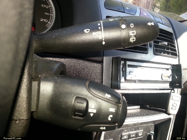

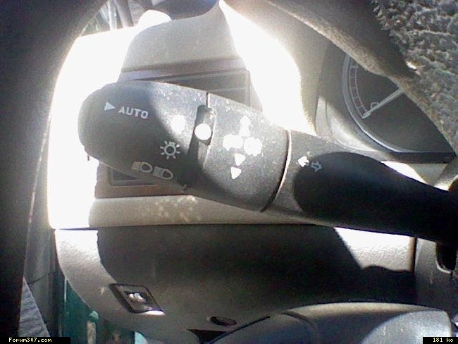

Activer la fonction au commodo
Et voila c'est terminer

Pour l'activer avec pp2000, il faut aller dans : CONFIGURATION ET SERVICE CALCULATEUR / TEST PAR CALCULATEUR / BSI / TELECODAGE MANUELLE / OPTION CLIENT / ÉCLAIRAGE SIGNALISATION.
Et la vous mettez allumage automatique des feux ( de mémoire ) sur présent et vous appuyez sur F1 : telecoder
Et le tour est joué

Merci Nabil pour cette précision, je ne me souviens plus du chemin pour l'activation et j'ai pas XP d'installé suite a mes souci de PC donc je ne pouvais pas regardé.
J'ai ajouter le chemin d'activation avec photo, Merci chokchman j'èspère que tu ne m'en voudra pas d'avoir utilisé ta photo de PPS ( j'ai éffacer ton VIN )

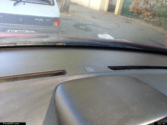

Salut est ce que c possible sur la mienne j'ai juste les comodo (D G) come quoi j'ai les feu automatique et lave glace mais j'ai les capteur

J'ai un petit carré derrière le tbd je pense que c l emplacement de capteurs en fin je c pas

Fais une photo de ton commodo et de tableau de bord enfin derrière l'EMF
