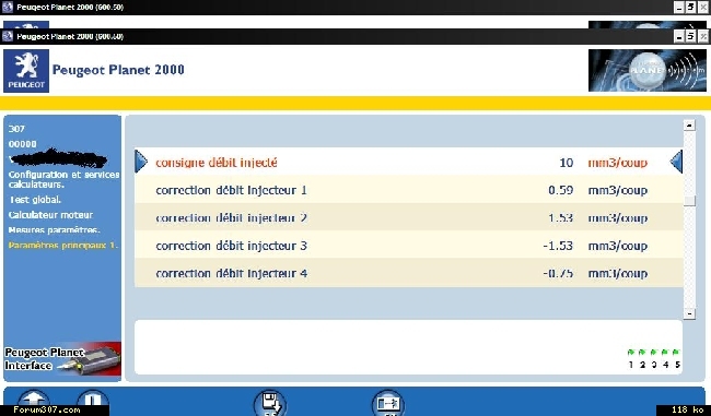

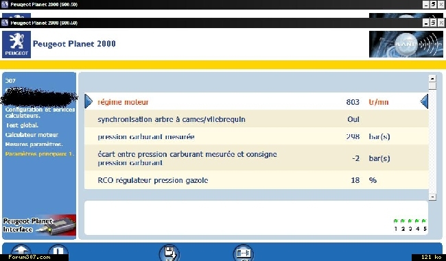

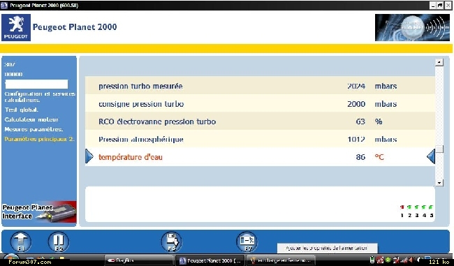

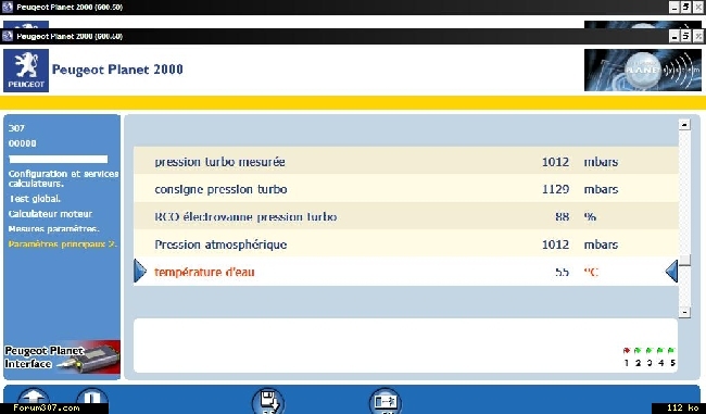

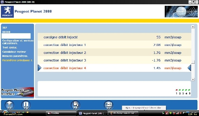

bulbo 307 de Bronze
Inscrit le: 06 Fév 2013 Messages : 153
Posté le: Ven 12 Juil 13 à 08:13 Sujet du message: |
Dejà on peut constater que le moteur tourne pô ben rond vue les correction d'injection, peux tu regarder si la pression carburant et la pression de carburant consigne s'eloignent au niveau de l'ecart?
Est ce que quad tu es en charge l'ecart entre ces deux valeurs augmentent? si beaucoup alors tu as un injecteur pas bien etanche il faudra verifier les retour d'injections au ralenti
Ensuite verifie que la pression turbo suis bien la consigne ceci en charge ?
SI c'est aleatoire nettoie ton debimetre avec du nettoyant frein et nettoie à la bombe à contact ton electrovanne de turbo, ensutie place des colliers en plastique autour du connecteur pour eviter qu'il vibre...

C4ARBU 307 Addicted
Inscrit le: 26 Fév 2013 Messages : 34
Posté le: Ven 12 Juil 13 à 12:52 Sujet du message: |
Les injecteurs ne fuit extérieurement mon débimètre a l'air propre je peu le lavez avec du l'essence ?
La pression de turbo je sait pas faut qui a combien de bars ? ...
élèctrovanne turbo neuve
Pour la pression carburant je vais regarder sa
Revenir en haut de page |

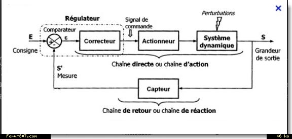

bulbo 307 de Bronze
Posté le: Lun 15 Juil 13 à 14:41 Sujet du message: |
En fait les mesures temps reels sont asse simple, il s'agit d'asservissement pour le turbo en pression air et pour le carburant. Se sont des boucles.
Avec une valeur de consigne donné par la cartographie et une valeur reelle mesuré, une comparaison est alors faite pour atteindre la valeur consigne..l'erreur entre les deux valeurs c'est à dire la difference doit rester dans une tolerance, ce qui est ton cas sinon message d'erreur..
Du coup tu as en temps reel une valeurs de consigne d epression carburant dans le rail, cette valeur evolue en fonction de la charge demandé par le conducteur via la pedale d'accelerateur via des portentiometre et le rapport enclenché pedale d'embrayage enfoncé etc..
Le calculateur en fonctione du regime moteur determine comment agir sur le regulateur de pression carburant sur la pompe HP pour faire monter la pression dans le comon rail...jusqu'à ce qu'on atteigne la valeur d econsigne...
Ceci est très rapide, mais si il existe une grande variation dans la valeur mesurée ca veut dire qu'un injecteur laisse passer trop de carburant ou est ouvert trop longtemps ce qui a pour consequence de faire baisser de maniere importante la pression..
Sur des injecteur en bonnes santé et des cylindres egalement (car le temps d'injection peut aussi joué à cause de parametre de combustion mesuré) il n'y a presque pas d'erreur entre la consigne et les inejcteur..
Il peut s'agir d'un autre probleme sur la ligne d'alimentation d evcarburant, l'actuateur regulateur de pression ou même le capteur Haute pression ou la pompe...
Pour la pression turbo c'est pareil, e,n même temps que la pression de craburant injecté tu injecte de l'air sous pression pour une bonne combustion... On agit alors aussi sur le regulateur de pression turbo pour uqi'l tourne plus vite et injecte plus d'air...
Exemple d'un systeme bouclé:
Pour l'alimentation en carburant:
- Comparateur= calculateur injection
- Actioneur regulateur haute pression
- Le capteur au niveau de la chaine de retour c'est le capteur haute pression dans le comon rail ainsi que d'autre grandeur comme le nombre de tour du moteur et la vitesse vehicule donné par le calucaltuer ABS ou un capteur tachymetrique sur la boite...debimetre
- Les perturbation, c'es tun element externe qui peut aussi modifier les valeurs mesurées...comme des elements parasites comme le vieillisement donc inertie ou problème d'injecteur qui s'ouvrent trop longmtpes etC...
Pour l'alimentation en air:
- Comaprateur c'est le calculateur
- Actioneur: regulateur turbo via electrovanne via le vide d'air, electrovanne EGR via le vide via la vanne EGR... ou gerometrie variable pour les turbo equipé (HDI 2.0 136 CV)
- capteur: debimetre, capteur de pression air turbo...
La tolenrance entre consigne et mesuré est assez grande donc ca peut ne pas poser de problème au tableau d ebord mais toi tu resent une baisse de puissance...
Bref je sais pas si je me sui sbien exprimé...désolé je t'ai peut être plus embrouillé qu'autre chose ct juste pour te dire pourquoi ces valeurs sont importantes..
1 daignostiquer un defaut sur le circuit d'alimentation carburant
2 determiner un problème d'alimentation en air... durite, regulation turbo, chra turbo etc..
Si il ya des erreurs, vous pouvez me corriger no soucy...
A tout
Bulbo
