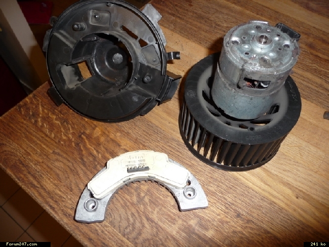

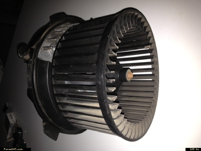

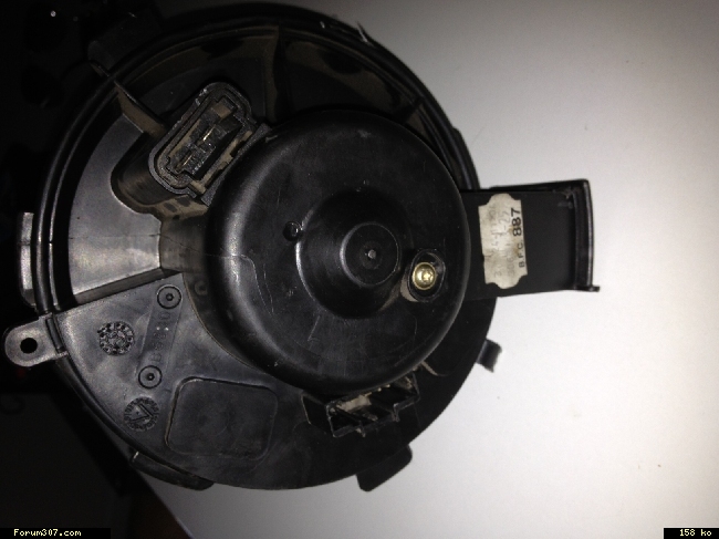

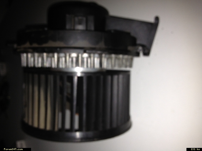

Alors j'ai démonté le pulseur, mais je ne vois pas de cache blanc, du coup je ne sais pas quoi faire avec Super content :D
J'envoie les photos

MessagePosté le: Lun 08 Juil 13 à 17:21    Sujet du message: Répondre en citant
(coucou)Trouvé ici :
http://www.forum307.com/viewtopic.php?t=29358
mickasun a écrit :
-une fois sortie, je retire la petite vis doré du sommet du pulseur et je dessolidarise les 2 parties du pulseur, je retire les 2 vis qui maintienne le radiateur de la partie electronique. et voila !
je retire le capot blanc de la partie electronique (tournevis plat)
et je la garde au cas ou...
je passe un petit coup de compresseur pour retirer la poussière du moteur du pulseur
-je remonte tout dans l'ordre inverse (sans le capot blanc)
et meme en poussant la clim à fond en auto ou manuel, PLUS AUCUN PROBLEME !!!!
MERCI !
