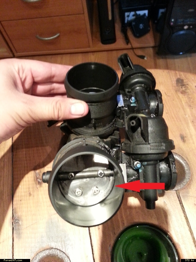

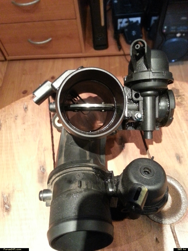

Voilà,
Ma vanne EGR a été changé,
J'en ai profiter pour nettoyer le "boîtier papillon",
Sur celui la j'ai une question est-ce normale qu'il soit différent de celui du dessus? Et il est un peu plus dur a pivoter.
Après tout ça je n'ai constaté aucun changement toujours des accoups entre 1000 et 2000 tours....
Donc j'ai débranché la vanne EGR et maintenant j'ai de léger accoups que lorsque je met le pied au planché...
Aucune anomalie pollution c'est affiché au tableau de bord dans les deux cas. (vanne EGR branché ou débranché)
Je ne sais vraiment plus quoi faire...
